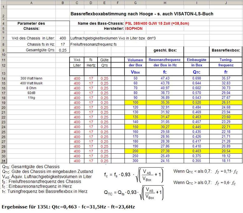

    Ich möchte nun endlich daraus 2 passable Bassreflexboxen in einfacher Würfelform (56x56x56cm) bauen und frage hier nach der Länge sowie Querschnitt des BR-Rohres – es dürfte wohl recht lange werden und einen großen Querschnitt benötigen (z.B. MONACOR MBR-110, SV=95 cm2 oder ähnlich).
    Meine Fragen:
    1) Ist der Betrieb dieser Tieftöner (GJW-Ausführung) als Bassreflexbox überhaupt ratsam?
    2) Welche Bassreflexrohre sollten verwendet werden und wie lang sollten sie sein? Anzahl?
    Im Anhang eine Bild mit Excel-Ergebnissen!
    Danke schon mal im Voraus & mit Audiophilen Grüssen!

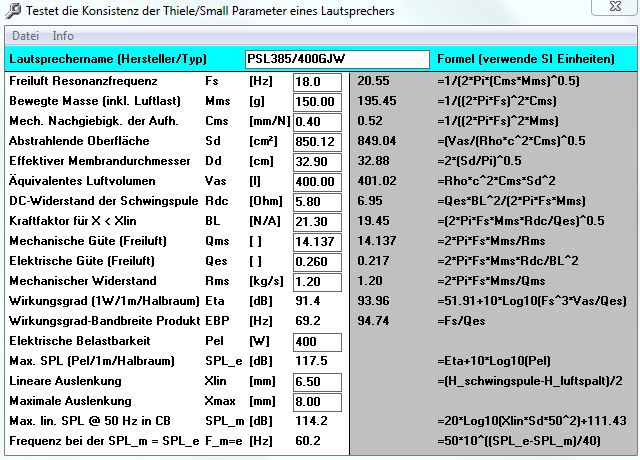

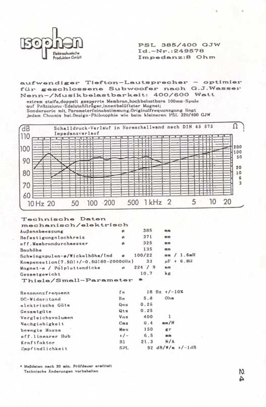

        Hallo Ramu,
        die von Isophon seinerzeit im Datenblatt veröffentlichten TSP sind leider nicht konsistent. Um eine optimale Abstimmung erzielen zu können, wirst du nicht umhin kommen, die TSP der Chassis zu messen.
        Gruß Alex

          Das stimmt. Wenn man fs, Qes, Re und Vas als korrekt annimmt, kommt ungefähr 1 dB zu wenig Kennschalldruck raus. Krass daneben ist das aber nicht.
          Wenn man annimmt, dass die Memranfläche rund 1000 cm2 beträgt kann das Ding CB etwa 100 dB bei 20 Hz in den Halbraum und braucht gut 100 W um diesen Schalldruck zu erreichen. Eine tiefe BR-Abstimmung (auf 21 Hz) würde 3 dB Wirkungsgrad bei 20 Hz mehr bringen und den Maximalpegel theoretisch um 10 dB anheben. Praktisch brauchst Du dafür aber ein unrealistisch großes BR-Rohr (20 cm Durchmessr und 2,3m Länge ware o.k.). Die gleiche Abstimmung mit einem Rohr 10cm Durchmessr und ca. 40 cm Länge bringt keinen Gewinn an Maximalpegel, eher sogar einen Verlust.
          Für Hifi-Zwecke würde ich das Teil CB betreiben. Wenn Du eine große Turnhalle beschallen willst, sieht die Sache evtl. anders aus. Dann erfolgt die Abstimmung aber auch nicht auf 21 Hz.
          Wenn das Ding an einer kleinen Endstufe betrieben wird, die bei weitem keine 100W kann, kann BR auch vorteilhaft sein.
          Bei ca. 36 Hz kann das Teil in CB schon rund 110 dB Pegel in einem Meter

              Hallo Uwe,
              genau da liegt der Fehler. Die Werte können nicht korrekt sein. Der TSP Satz liegt auch in anderen Werten daneben...
              Gruß Alex

                    Hallo Uwe,
                    Meinst Du, sie liegen wirklich krass daneben? Sehr empfindlich wäre diese Auslegung ja nicht. Selbst wenn Vas bei 470 Liter läge, dann kommen exakt 92 dB/2.83V/m raus, dann schiebt das die Einbauresonanz um 2,4 Hz nach oben und die Güte um ca. 0,035. Schlimm?
                    dass TSP Sätze in der Konsistenz ihrer einzelnen Werte kleine Differenzen aufweisen, ist vollkommen normal und nicht weiter tragisch. Die im Datenblatt des PSL385/400GJW gezeigten TSP weisen aber so gravierende Fehler auf, dass diese sich ausserhalb des Bereichs üblicher Toleranzen bewegen.
                    Hier das Datenblatt des PSL385/400GJW
                    und hier die Überprüfung der Konsistenz
                    Die Abweichungen sind deutlich. In wie weit sich diese auf eine Abstimmung auswirken, vermag ich ncht zu sagen. Jedenfalls würde ich vor der Konstruktion eines passenden Gehäuses die TSP messen.
                    Gruß Alex
                      • 2367
                      Ich denke bei CB sind die Parameterabweichungen nicht so wirklich tragisch. Anbei die Anwendung, für die die Chassis damals konzipiert wurden (veröffentlicht in elektor plus Hifiboxen Nr.4 anno 1986):

                        Qms=7,5 / Qes=0,26 / Qts=0,25 – Vas=400L, fs=17Hz, RDC=6,8Ohm, Z=8Ohm, Schalldruck 92dB, x+-=6mm, Artikel-Nr. 001-0305 - Möglicherweise wurde der ältere GJW nochmals überarbeitet oder verbessert?! Ich meine, das war 1986! Ich kann mir nicht vorstellen, das der genannten Tieftöner über einen so großen Zeitraum hergestellt wurde.
                        Von daher geht meine 1. Frage an donhighend, der sich die Mühe gemacht hat dies alles zu berechnen:
                        Ich stelle fest, dass in der Berechnung als fs 18Hz anstatt 17Hz verwendet wurde, RDC=5,8 Qms=14 usw. – Ein Fehler?!

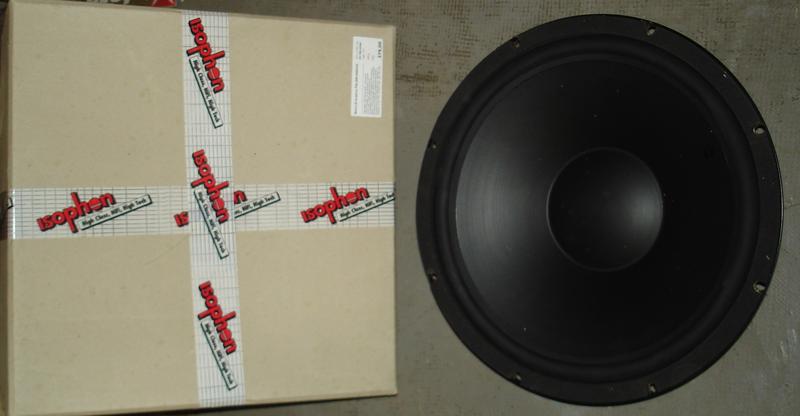

                            So, hier melde ich mal wieder, und zwar mit Neuigkeiten bzgl. der Tieftöner ISOPHON 385/400 GJW
                            Es gab wohl im Jahr 2007 eine „Neuauflage des alten 385/340, sowohl mit „GJW“ als Zusatz auch ohne erhältlich. Ich habe definitiv den Neuen 385/400GJW (Artikel-Nr. 001-0305), hergestellt 2007 und gekauft bei Henry Electronic im Jahr 2009, ohne Etikett am Magneten. Ich habe ferner auch noch den ISOPHON-Katalog von 2007 als pdf, im www finde ich ihn leider nicht mehr.

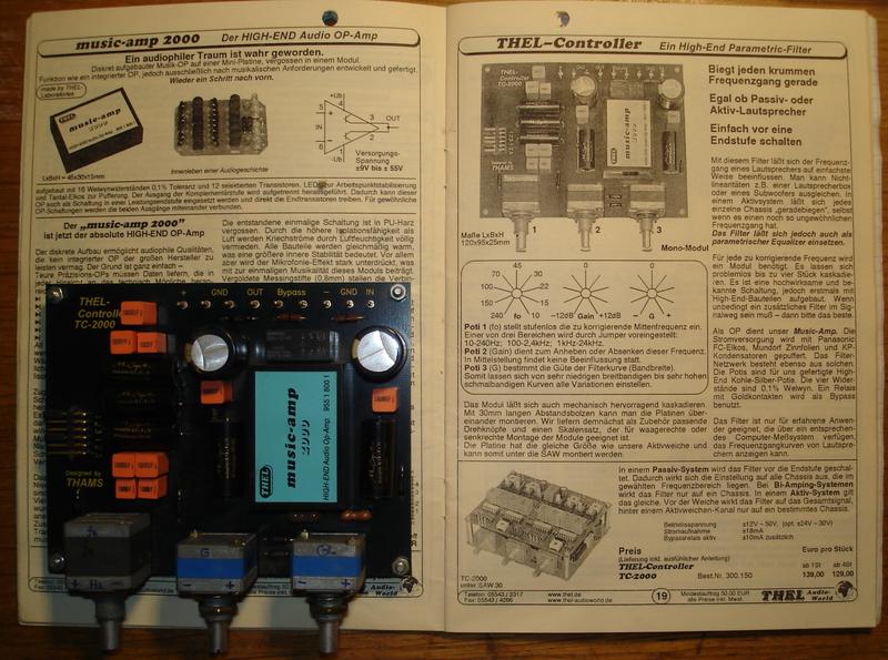

                            Ich freue mich auch bzgl. den Tipps das ganze aktiv zu betreiben bzw. zu entzerren – hatte dies auch schon vor Jahren vor.., doch leider fehlte mir bisher die Zeit dafür.

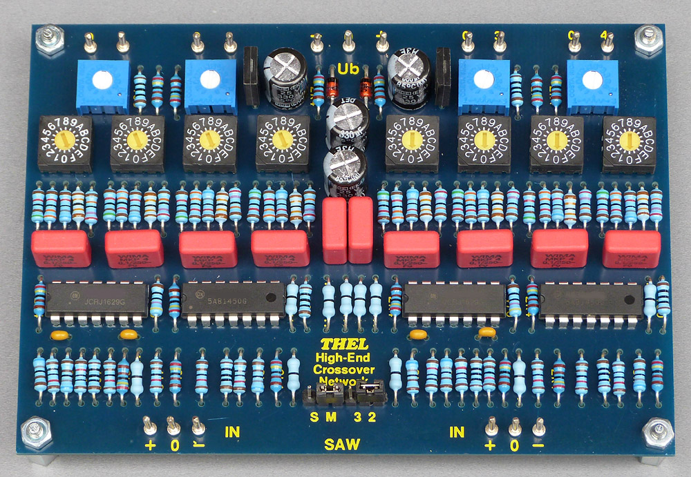

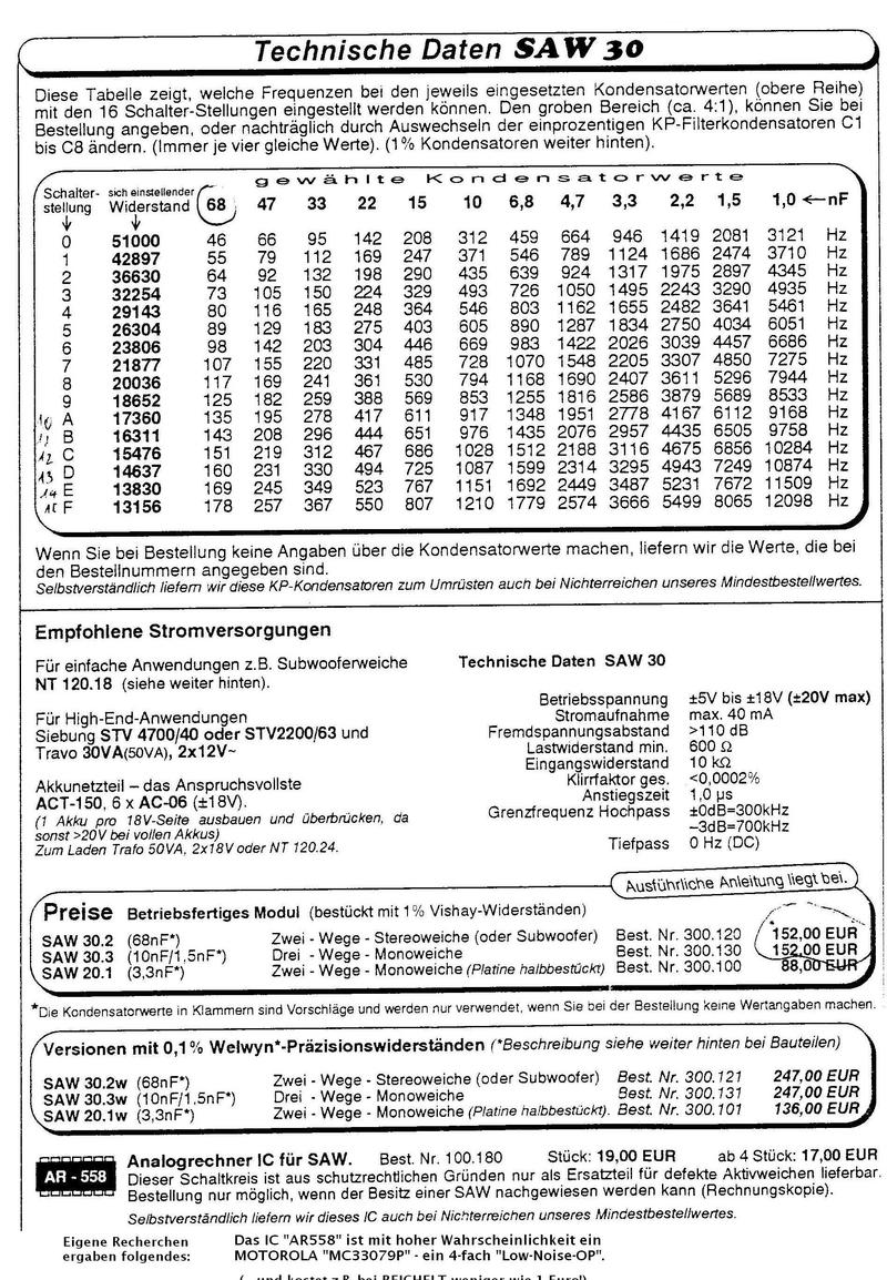

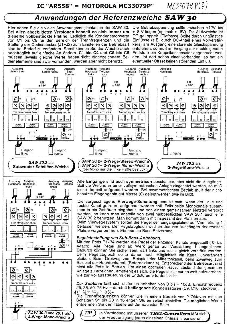

                            Ich habe mir für dieses Projekt vor Jahren die Aktivweiche von THEL SAW 30 gekauft (24dB, Betrieb als 3-Wege-Satelliten-Sub-Weiche, wobei es hier auch einen Mono-Subbass-Ausgang gibt.
                            http://www.thel-audioworld.de/module/saw/SAW302.jpg

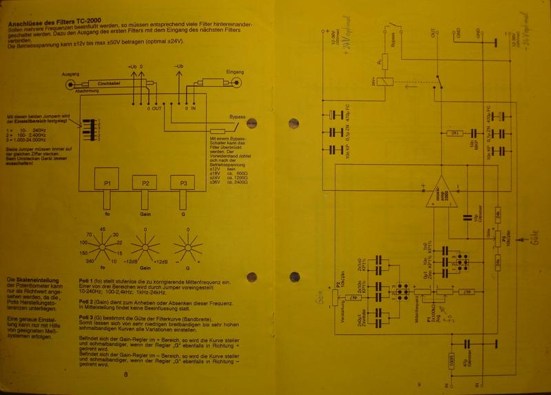

                            Ferner habe ich noch von THEL einen parametr. EQ TC-2000, mit 3 ALBS Potis, für Einsatzfrequenz, Güte (Hier leider keine Angabe!) und Gain +–12dB.
                            Leider ist im www dazu weder ein Bild noch Zusatzinfo.
                            Darum stelle ich am Ende noch 5 Bilder ein:
                            - Bild eines der beiden ISOPHON 385/400GJW (gekauft 2009)
                            - Bilder des parametr. Controllers THEL TC-2000
                            - Bilder zu der THEL Aktivweiche SAW 30, geschaltet als 3-Wege-Weiche mit Mono-Sub-Ausgang 30.3
                            Leider sind all die genannten Module (SAW & parametr. EQ) nur als Platine vorhanden und bisher noch nicht in ein geeignetes Gehäuse eingebaut. Auch hierfür fehlt mir die Zeit, und ich wäre für Vorschläge dankbar, wie ich all dies in kürzester Zeit realisieren könnte.
