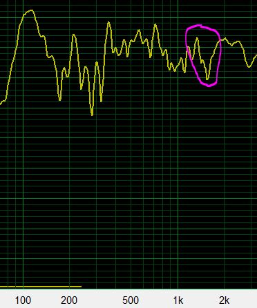

            puh da hab ich echt noch was vor mir.
            Ich hab gestern noch schnell schon mit der Säge die Kanten rechts und links ca. 30° angeschrägt. Sollte ja in jedem Fall besser sein. Hab jetzt hier noch weiter herumprobiert. Die Küchenrolle war meine Hilfe, zerschnippelt und getestet. Dann Schaumstoff an die Kanten, auf die Schallwand, Teppichfilz auf die Schallwand, aber immer kein großer Unterschied.
            Dann weiter probiert. Wenn ich mit dem Mikro von 1m an immer näher gekommen bin bis 40cm, keine Änderung. (mikro zwischen MT/HT auf Achse) Das wo es dann eine Änderung gegeben hat ist, wenn ich das Mikro tiefer setzte. Also dann Mikro unterhalb des MT´s in etwa. Da wurd es in dem Bereich um 1400Hz besser. Aber das wäre ja dann nicht richtig. Nur um die 1400Hz gleich laut zu hören leg ich mich ja nicht extra auf den Boden.

              • 28432
              Naja, mach dich nicht verrückt. Ich war ja nicht sicher, dass es Kanteneffekte sind. Kleine Fasen nützen auch nur wenig. Bei der Concorde WG war es mit 3 cm Fase Mist, mit 7 gut. Mach mal eine Messung am Hörplatz und frage auch die Ohren.

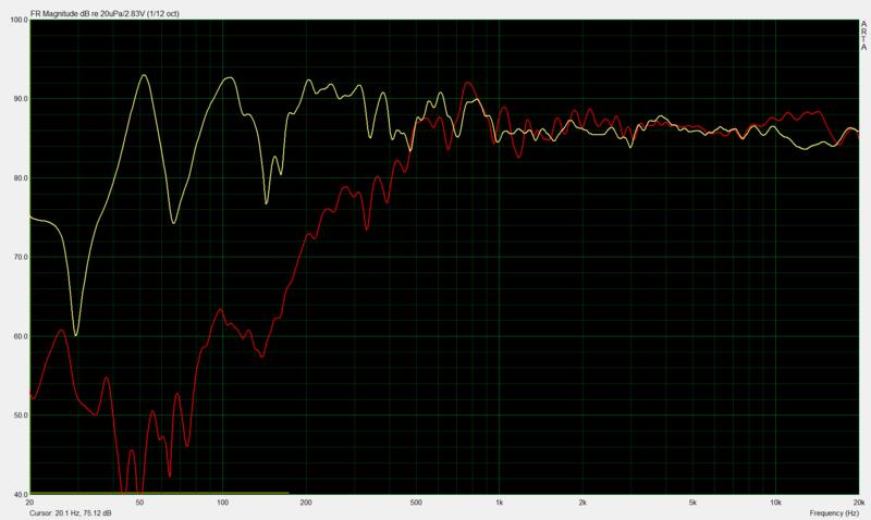

                  So, nach langem Stillstand hab ich noch mal an der Kiste weitergemacht. Ich schreib das hier mal auf damit ich das als Protokoll sozusagen hier drinstehen hab.
                  Eigentlich bin ich mit dem Ergebniss der Box die ganze Zeit schon sehr zufrieden und gibt mir Raum und Zeit um an den anderen Projekten weiterzuarbeiten die hier herumliegen. Denn um ehrlich zu sein, das Gehäuse müsste schon neugebaut werden. (ganz am Anfang erwähnte ich das ja mit der "Jugendsünde" bereits) Aber wenn ich das neu mache, dann würde ich wohl die Schallwand verbessern (Treiber mehr zur Mitte - In Edge und VirtuixCAD mal probeweise simuliert) und das kommt dann eh einer Neuentwicklung gleich. Aber das ist erstmal egal, zum ausprobieren reichts das Gehäuse.
                  Ich muß sagen das mich die DSM25FFL im Waveguide wirklich überzeugt. Eigentlich kein Grund das zu ändern. Aber der Basteltrieb. So liegen schon längere Zeit zwei Ke25sc hier rum und die wollen natürlich auch mal getestet werden wie sich das so in dem Projekt macht. Nun ergab sich heute die Zeit und die Muße das auch mal in die Tat umzusetzen.
                  Vom Ergebnis bin ich schon überrascht. Die Ke spielt sehr schön und das ohne Weichenänderung. Wobei beide, DSM und KE, jeweils ihre Vorzüge haben. So finde ich die Ke etwas zurückhaltender als die DSM, dabei keinesfalls nervig. Soweit man das nach 30min. mit einer Box probehören so sagen kann. :-)
                  Hier mal ein Messergebnis dazu:
                  Rote Kurve ist die DSM25FFL in Verbindung mit dem AL130. Die gelbe Kurve die Gesamtbox mit der Ke25SC gemessen. Das einzigste was ich dazu geändert hab ist dem Rp im Spannungsteiler der Hochtonabsenkung entfernt. Mit Rp war es doch zu dumpf und leblos weil sonst einfach eine gewisse frische fehlte. Das macht aber nur etwa 2dB aus. Die DSM verläuft teils etwas linerarer. Aber erstmal reicht es so.
                  Das holperige Messergebnis vom Rest - zuviel Raumeinfluss.
                  Erstmal werde ich das so lassen und die Ke damit betreiben. Denn die DSM brauch ich grad für was anderes.
