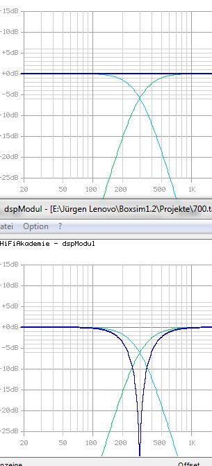

            Zu 1 ja:
            Miss der Frequenzgang beider LS im Nahfeld, (2 cm vor der Kalotte) dann siehts du, wo der F-Gang 6 dB abfällt. Das sollte bei der gleichen Frequenz geschehen. Trenne aber mit 24 dB/Oktave = LR4 Grafik oben
            Danach misst du beide LS, Mikro mit gleichem Abstand vor beiden und verpolst einen LS, wenn der F-Gang einen scharfen und deutlichen Peak nach unten hat, passt die Phase. Wieder richtig polen und den Pegel anpassen kurz über und unter der Trennung. Fertig. Grafik unten

                      • 28344
                      Es geht durchaus mit einem analogen DSP nach der Lautstärkeregelung. So ist es bei mir, ich nutze das DSP (kein Mini-DSP) als Weiche und EQ. Kein Rauschen..
                      Du fragtest nach einem vernünftigen DSP?
                      Bitte sehr:
                      http://hifiakademie.de/?id=6.2&si=MT...MjAxLjYuODF8IA
                      Dort gibt es alles, was du brauchst, nicht billig, aber preiswert. Ich gehe vom Vorverstärker in 2 Stereo-DSP dann in die 2 Stereoendstufen.
