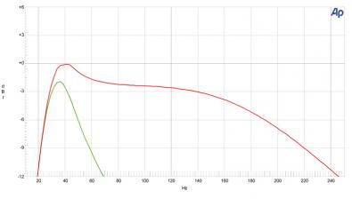

    Hey Liebe Leser,
    Wollte mir den T 20-39 bauen,jedoch dachte ich mir der könnte doch ein wenig zu klein sein für die Atlantis MK II, Hatte ich überlegt nicht Lieber den SUB T-25.30/SUB T-25.50 zu Bauen .
    Ich bin auf der suche nach einem Guten Modul.
    Bei der Großen Auswahl habe ich natürlich gar keine Ahnung welcher besser ist und wo die Unterschiede sind mit Pro/Contra jedoch bin ich mir da nicht so ganz sicher.
    Angedacht war eigentlich der Hier : IMG Stage Line SAM-300D
    • 28342
    http://www.visaton.de/vb/showthread.php?t=27754
    http://www.visaton.de/vb/showpost.ph...6&postcount=15
    "Es gibt einen fest vorgegebenen moderaten Bass-Boost von drei Dezibel bei 40 Hertz"
    Das könnte helfen. Du weißt ja, was die 4 17er bringen.
