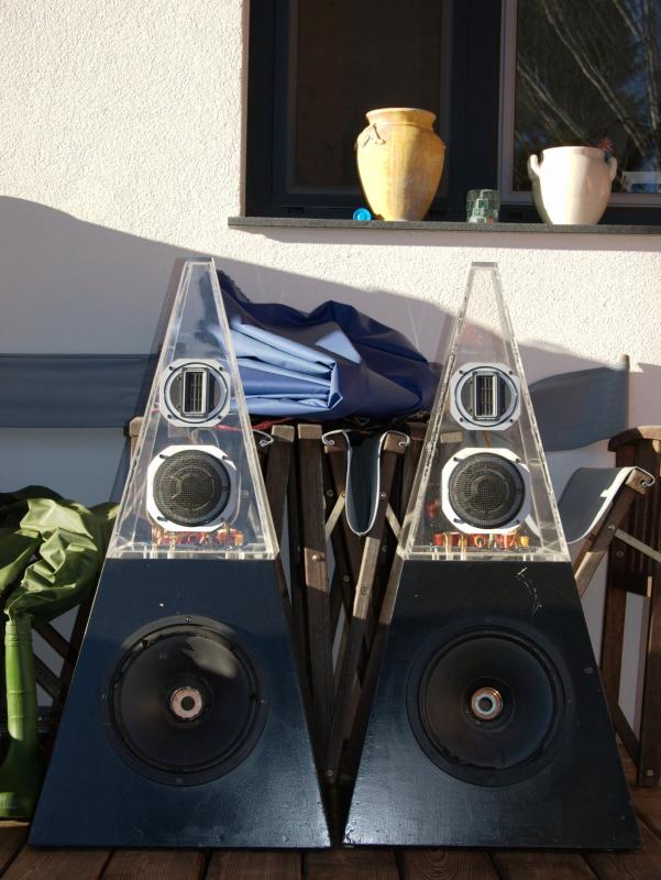

    Ich bin aber nicht ganz neu im Boxenbau, obwohl mein letztes = erstes Projekt schon eine Weile zurück liegt. Ich denke, das war in den 1980er-Jahren, als ich meine Pyramiden gebaut habe.
    Vor einigen Tagen habe ich sie nun nach 25 Jahren in Rente geschickt, da die Tieftöner nach gut 10x Übersiedeln und 3 Kindern, die allesamt im Krabbelalter mit ihren zarten Fingerlein nicht widerstehen konnten, die Sicken der Tieftöner wieder und wieder zu durchbohren, die dust caps abzulösen usw., sodass schließlich der "Chassis-Doktor" gemeint hat, eine neuerliche Sickenreparatur an den alten WSP 26 S sei wirtschaftlich nicht mehr vertretbar, zumal inzwischen auch die Membranen beschädigt sind. Jetzt stehen sie auf der Terrasse zur Entsorgung bereit.
    Angeregt durch den "Nachbar-Thread", in welchem gerade Pyramiden renoviert werden und weil nach so langer Zeit auch sentimentale Gründe existieren, spiele ich allerdings nun auch mit dem Gedanken, sie zu restaurieren. Aber das wird vielleicht das nächste Projekt. Hier mal jedenfalls ein Bild davon:
          [ATTACH]24443[/ATTACH]
          Du hättest doch nicht etwa die Mittel-/Hochtöner mit entsorgt ????

                    1) Zu den Pyramiden-Chassis
                    Nein, keine Sorge, ich hätte sie nicht entsorgt - und ich werde sie nicht entsorgen. Ich bin damals als Student statt nach Kreta einen Monat in eine Schreinerei (sagt man so zu dem, was bei uns "Tischlerei" heißt?) arbeiten gegangen, um mir die Pyramiden leisten zu können. Dass ich dort nach Feierabend die Gehäuse bauen konnte, war ein Glücksfall, aber ich habe nicht vergessen, wie ich sie mir damals erarbeiten musste ...
                    Falls sich mein Herz in den nächsten Wochen davon lösen sollte, dann gehen sie hier als Spende an Bedürftige übern Tisch, zumal die Ribbon Tweeter noch funktionieren (die MT sowieso). Naja, über die Weichen ist hier ohnehin alles bekannt. Die waren ja eher ein Schuss ins Ofenrohr, aber mir haben sie allesamt lange und gut an den unterschiedlichsten Amps gedient ...

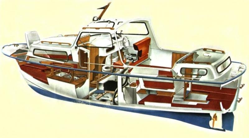

                    2) Zu den "Neuen" an Bord:
                    Die können leider nicht in die Schotts, sondern bloß an die Schotts.
                    Einen Sub-Würfel werde ich wohl nicht an Bord unterbringen, aber für diese "Flat Sub Woofers", wie man sie allenthalben im Auto-Bereich findet (so 30x30x10 cm o.dergl.) wird sich ein Platz finden.
                    Auf dem Bild ist ein Schwesterschiff unserer "Dido" (bitte ohne "L"!) beim Refit zu sehen. Dadurch sieht man mal grob, wie die Situation ist. Da, wo ich die roten Vierecke eingezeichnet habe, hängen im Moment so nachgemachte JBL Control One um 19,90 das Stück (sind aber nicht mal die Hälfte wert).
                    Sie sind
                    a) nur beim Sitzen in der Plicht (so nennt man ein Cockpit mit Dach und Seitenwänden ) in etwa auf Ohrenhöhe,
                    b) vielleicht sogar von unterschiedlichen Maßen (ist das überhaupt denkbar ), wobei die Backbord-Box (also im Bild links) eher höher, schmäler dafür tiefer sein darf, hingegen die Steuerbord-Box zB um 90° gedreht montiert werden müsste oder eben weniger Tief, dafür etwas breiter als bb-Box sein müsste.
                    (falls ich mich da einigermaßen verständlich ausdrücke).

                    Vielleicht, damit man sich noch mehr vorstellen kann, das ganze Boot im "Durchblick":

                    • the.Sandmann
                      • 18.02.2011
                      • 579
                      wie wäre es denn mit den HX10?
                      So wie zum Beispiel hier.
                      Etwas in der Art müsste doch prima an den von Dir rot markierten Stellen zu befestigen sein.
