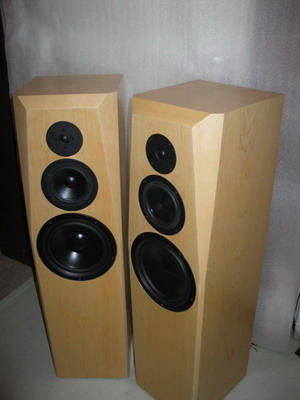

            Moin. Mache den BR-Kanal auf die Rückseite, dann bleibt der Mittelton sauberer. Kannst du unter Extras simulieren, richtig erkannt.
            Wenn es dir vom Design gefällt, nimm das runde WG und mache seitlich Fasen, die nach oben breiter werden. Das ist gut für gleichmäßigere Abstrahlung.

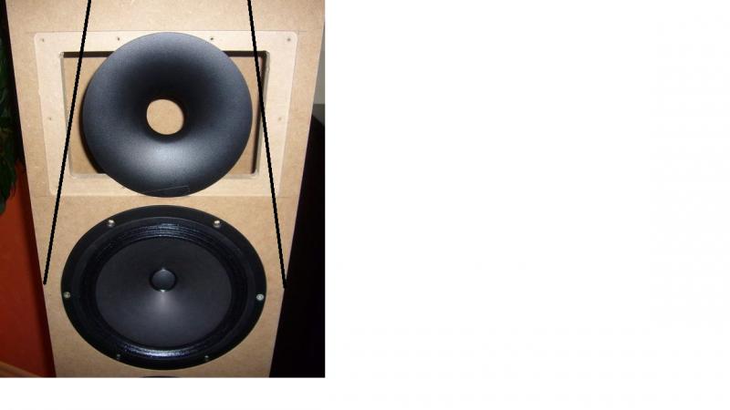

              Alles Klar, danke für den Tipp mit dem BR-Rohr, es hätte aber sowieso nicht mehr auf die Vorderseite gepasst
              Ich werde wahrscheinlich den rechteckigen WG nehmen, da dieser genauso breit ist wie der GF 200 und das wahrscheinlich sehr gut zusammenpasst/aussieht.
                  Hallo Bender,
                  Das mit dem WG habe ich mir damals auch zuerst gedacht. Wegen B200 und TIW200xs, alles gleich breit.
                  Das habe ich nach kurzer Zeit anders empfunden, deswegen lass das mal auf Dich wirken:
                  http://www.visaton.de/vb/showpost.ph...8&postcount=14
                  Dann entscheide.

                    Und jetzt noch die Fasen.....es lohnt sich und sieht nicht aus wie Karnickelstall.

                      Die Fasen gehen nur mit dem runden.
                      Damit sind wir beide uns schon einig
                      Passt wegen den 6 Schrauben auch perfekt zum GF200. Das Auge hört ja mit!

                        ... nimm das runde WG und mache seitlich Fasen, die nach oben breiter werden. ...
                        Oder Rundungen statt Fasen. Akustisch noch (etwas) besser.

                          Bender, schau mal, was du für Werkzeuge hast oder was du dir von einem Profi machen lassen kannst. Handwerklich ist das 'ne Herausforderung. Nach oben breiter werdende Fasen sind mit Handwerkzeugen zu machen, man braucht halt etwas Geschick und viel Geduld. Würde ich mir zutrauen, hab aber in meinem Leben schon viel gesägt und gefeilt (nicht nur Boxen). Eine Rundung kann man praktisch nur fräsen, alles andere wird unrund, behaupte ich.

                            Die nach oben breiter werden Fasen kann man aber auch mit ner HKS (genügende Schnittiefe vorausgesetzt) und einer Führungsschiene machen. Aber wenn ich das bei walwal richtig deute, sollte die HKS min 10 cm haben. Da wird die Luft schon wieder dünne.

                              Da nimmt man einen Fuchsschwanz oder Hobel, Raspel und Schleifklotz. Rundungen sind aufwändiger, ich traue mir das aber mit Handarbeit zu.

                                Benutzt du Anschläge oder ähnliches oder machst du das tatsächlich frei Hand?
