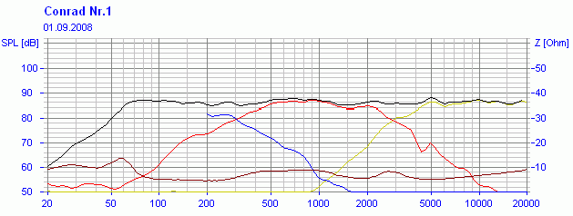

Diese Kombination wurde in ein Gehäuse entsprechend dem Bauvorschlag Conga eingebaut, allerdings geschlossen. Die Schallwandausschnitte müssen natürlich den hier verwendeten Chassis angepasst werden. Die Bedämpfung wird wie bei der Conga durchgeführt.
