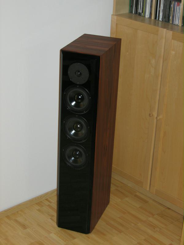

    Wir haben die Gehäuse unserer Vorführboxen der Skyline einfach umgebaut. Im Bassbreich bis 300 Hz arbeiten zwei parallel geschaltete W 130 S und im Mitteltonbereich auch ein W 130 S bis 3500 Hz. Als Hochtöner wird die Gewebekalotte G 25 HE eingesetzt. Da die Körbe des WS 13 BF und die Frontplatte der DSM 25 FFL etwas kleiner sind als die der neuen Bestückung, berühren sich bei unseren Boxen die Chassis fast. Man sollte also die Chassis um ein paar Millimeter verschieben. Sonst kann die Gehäusezeichnung der alten Skyline übernommen werden. Auch die BR-Abstimmung haben wir übernommen. Bei unseren Vorführboxen mussten wir allerdings an der Hochtönerausfräsung eine Lücke zuspachteln.

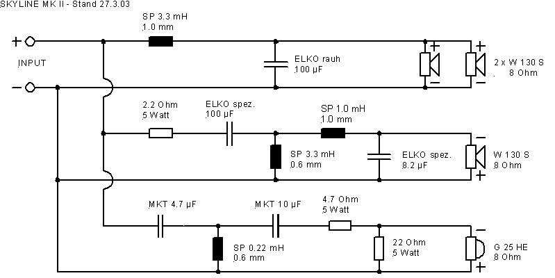

    Bei der Weiche sind wir von der bewährten alten Weiche ausgegangen und haben sie auf die anderen Chassis angepasst.

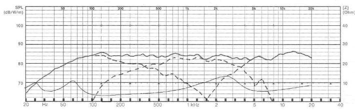

    Der Klang ist sehr überzeugend. In der Frequenzkurve sieht man, dass der Verlauf nach unten hin sehr flach abfällt. Das war bei der Vorgängerbox auch so. Im Vergleich zur VOX 200 fehlt etwas Tiefbass, vor allem bei sehr hohen Lautstärken. Das ist kein Wunder bei der völlig unterschiedlichen Tieftönerbestückung. In kleineren Räumen mit Resonanzproblemen im Tiefbass kann der sanfte Abfall der Frequenzkurve im Bass sehr von Vorteil sein (ist auch Geschmackssache). Wir haben den Hochtöner mit einer leichten Überhöhung (2 dB) abgestimmt. Dabei haben wir uns an der VOX 200 orientiert. Wem das nicht gefällt, der kann den Parallelwiderstand von 22 Ohm auf 15 Ohm reduzieren (der Reihenwiderstand 4,7 Ohm bleibt).
    Dieses Foto wurde uns von "bernstein" zur Verfügung gestellt (siehe auch Galerie der Projekte).
