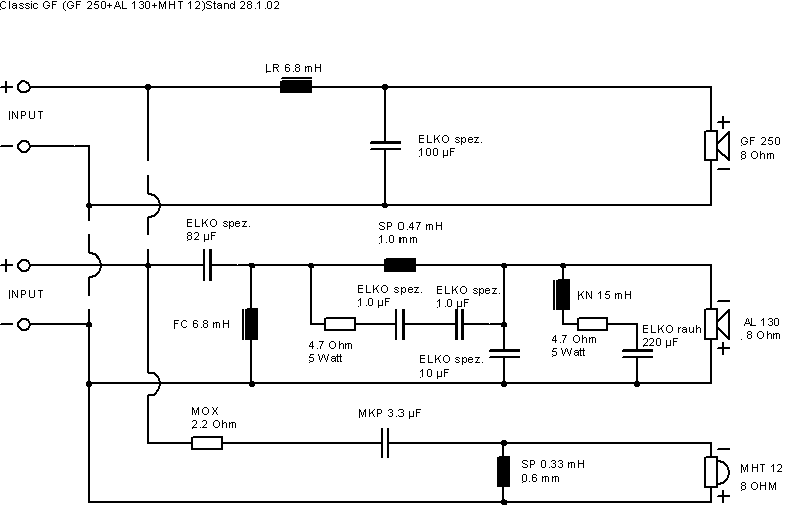

Die Cassic-GF/MHT 12 ist eine Variation des Bauvorschlags Classic-GF (siehe Übersicht). Lediglich im Hochtonbereich wurde die Kalotte G25 HE durch den Magnetostaten MHT 12 ersetzt. Entsprechend ist die Weiche aktualisiert worden.
