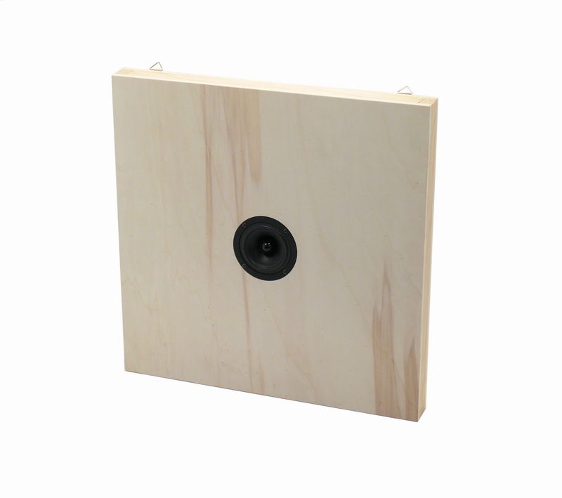

    PORTRAIT SOLO
    Die PORTRAIT SOLO ist eine Abwandlung des Bausatzes PORTRAIT mit dem High-End Breitbandlautsprecher B 80. Sie eignet sich sehr gut für versteckte Beschallungen oder Personen, die wenig Platz für Lautsprecher zur Verfügung haben. Unterstützt durch einen Subwoofer (z.B. SUB T-20.39, am besten ergänzt durch ein Aktivmodul) wird das Set zu einem vollwertigen HiFi-System.
    Link zum Diskutieren:
    http://forum.visaton.de/showthread.php?t=24125
Ansichten: 11333
Größe: 44,8 KB

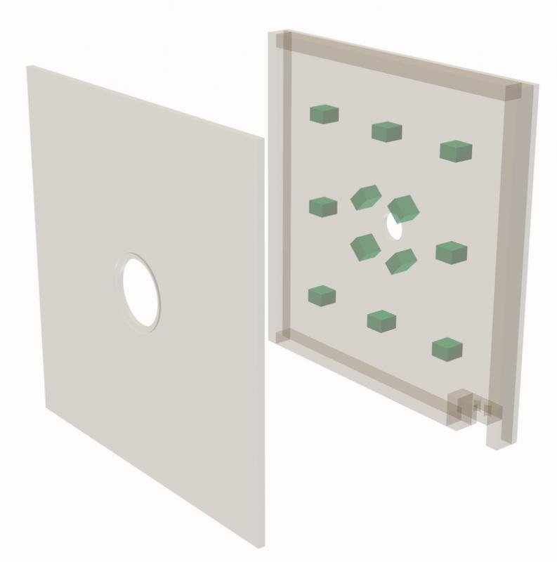

    Explosionszeichnung:
Ansichten: 10699
Größe: 21,7 KB

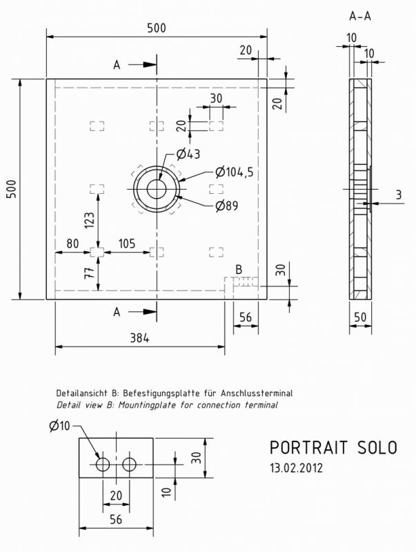

    Gehäusezeichnung:
Ansichten: 1104
Größe: 43,2 KB

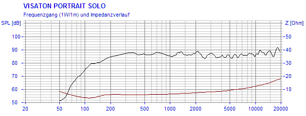

    Amplituden- und Impedanzverlauf:
Ansichten: 10156
Größe: 10,1 KB

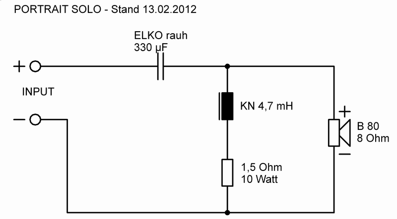

    Frequenzweiche:
Ansichten: 11129
Größe: 23,5 KB
    Tipps zum Aufbau:
    - Das Gehäuse der PORTRAIT SOLO nutzt die komplette Höhe des B 80 aus. Somit muss in der Rückwand eine Öffnung für den Magneten gesägt werden. Die Zentrierung des Magneten auf den Lautsprecherkorb ist äußerst schwierig und nie 100%ig exakt. Daher muss die Öffnung in der Rückwand ggf. angepasst werden. Für eine perfekte Dichtigkeit kann man nach Einbau des Chassis Knetmasse oder Ähnliches am Magneten anbringen.
    - Der Rahmen der PORTRAIT SOLO kann aus abgelängten 30 x 20 mm Kantholz hergestellt werden.
    - Die geringe Höhe der PORTRAIT SOLO erschwert den Einbau der Frequenzweiche enorm. Vorteilhaft ist der Einbau der Frequenzweichenbauteile bevor das Gehäuse zusammengebaut ist.
    - Wir empfehlen ca. 1/2 Matte Dämpfungsmaterial pro Gehäuse, in kleine Stückchen zerlegt und locker verteilt
    - Als Anschlussklemme wurde LK 2 NG benutzt
