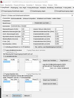

          test.bpj ist leer....

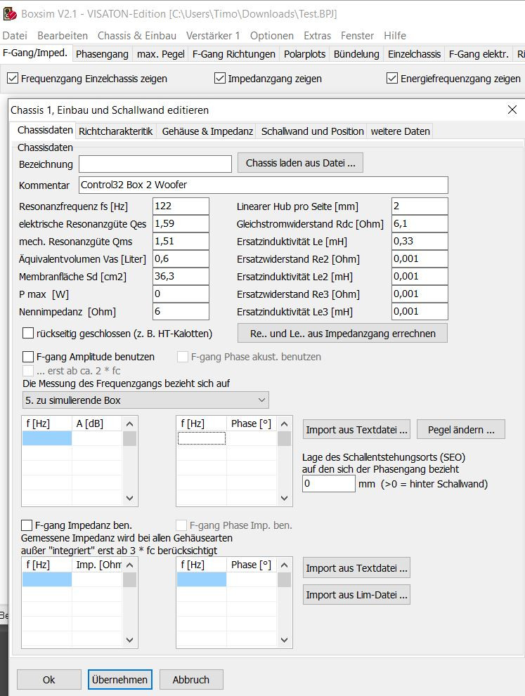

            Test.bpj ist nicht leer, sondern 1551 Bytes lang und enthält eine ausreichende Beschreibung.

              wo ist das eingegebene Chassis, ... bitte greife nicht Forenfreunde an die mehr Erfahrung haben, wie jeder andere hier. Gerade im Umgang mit Boxsim.

                • 10055
                ich habe die testsimulation mit einem Chassis bestückt und zusätzlich die erforderliche Außendimensionen der Box hinzugefügt. und auch die Schallwandposition:

                    Das benutzte Chassis ist im File beschrieben, wie man an der Kopie in Beitrag #21 sehen kann.
                    Von dieser Beschreibung werden für die Berechnung des Schallwand-Frequenzgangs aber nur Durchmesser und Position der Membran in der Schallwand benötigt. Alles andere ist dazu nicht nötig.
                    Das Chassis ist unter "Chassis & Einbau" in "Chassis 1." zu finden. Von all den dort unter "Chassisdaten" stehenden Werten wird überhaupt nur die Membranfläche benötigt, weil sich aus ihr deren Durchmesser ergibt. Die Maße der Schallwand und die Position der Membran findet man unter "Schallwand und Position".
                    Weitere Angaben sind zur Berechnung des Schallwand-Frequenzgangs nicht nötig.
                    Wenn jemand diese Daten nicht im File bzw. nach Laden des Projektes im Programm findet, zeugt das dann für seine Vertrautheit mit dem Programm ?
                    Wenn man aber Vertrautheit annimmt, was bleibt dann noch als mögliche Erklärung für die falsche Behauptung ?
                    Falsche Behauptungen und unlogische Kommentare empfinde ich nicht als "respektvollen und freundlichen Umgang miteinander" sondern als das Gegenteil.
