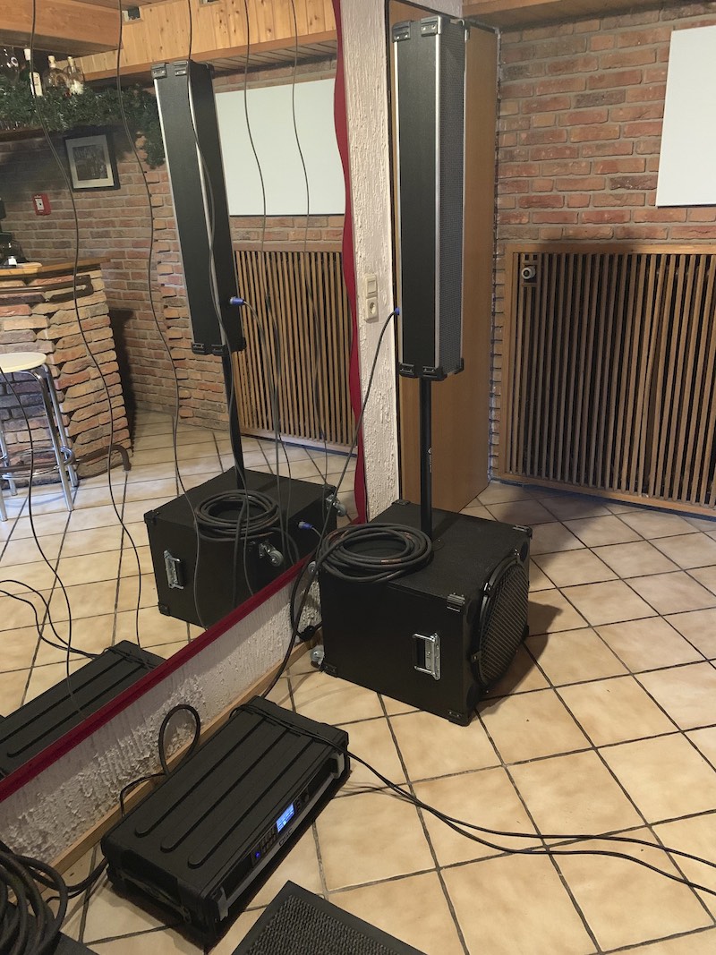

            Das war mein voriges Machwerk. Wurde bisher leider erst einmal verwendet.
            In den Subwoofern ist je ein PAW38 und in den Zeilen sind je 3x3 FRS8M verbaut. Passive Weichen gibt es nicht, das muss der Verstärker mit seinen DSPs richten. Die Boxsim-Datei hänge ich noch an.

              • 10041
              bitte schaue dir nochmas im Bereich Gehäuseabmessungen deine "alte" Box nochmals an, da ist einiges in der Simulation schief gelaufen. Soooooo breit ist deine Box in Real nicht, du dürftest dadurch einen enormen Grundtoneinbruch bekommen und zusätzlich eine ziemliche Überhöhung im oberen Mttelton.

                Hallo Timo,
                ich finde es toll, das sich andere Forumsteilnehmer die Mühe machen, sich die ganze Konstruktion anzusehen.
                Dazu muß ich folgendes sagen:
                Benutzt wurde es ja nur einmal so wie auf dem Bild zu sehen. Wie Du richtig bemerkt hast, sind die Zeilen keine 36cm breit. Wenn man die tatsächlichen 12cm Schallwandbreite in Boxsim einsetzt hat man natürlich die von Dir beschriebenen Probleme. Nachdem ich das in der Simulation gesehen habe, habe ich mir erstmal nur theoretisch überlegt bei Verwendung im Freien oder bei großem Wandabstand die Schallwand mit je zwei 12cm breiten Platten aus 10mm Multiplex oder so auf die simulierten 36cm zu verbreitern. Könnte man zum Transport abnehmen. Eine aktive Entzerrung ginge auch, frisst aber Leistung oder Maxpegel.
                So schlecht klingt das Ganze auch nicht. Ist kein super HIFI, aber bei Bedarf laut. Ich habe sie mal ins Wohnzimmer neben meine Atlanten gestellt. Es war nicht ganz fürchterlich, aber natürlich fielen sei ganz schön ab. Laut geht aber!
                Das ist auch der Grund, warum ich jetzt die neuen Tops in Planung habe. Die Zeilen haben ja eine sehr spezielle, aber manchmal eben auch gewünschte Abstrahlcharakteristik.
