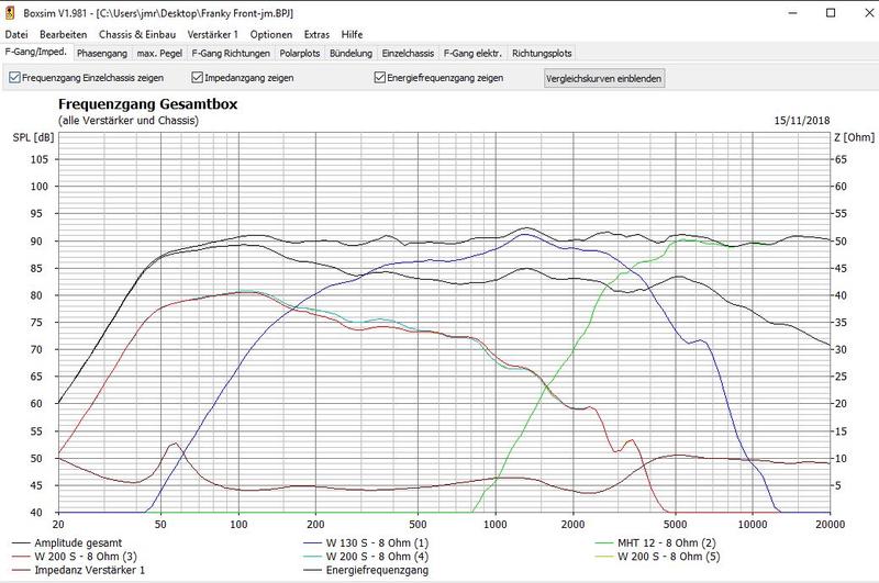

    Der Buckel bei 90hz ist übel Du muss jedem W200S mehr Volumen geben für BR. Hier mal mit jeweils 45l und Abstimmfrequenz 30hz... Weiche leicht angepasst aber noch keine Endwerte...
    -3db Punkt ist jetzt bei ca.35hz! Bedenke auch das im Raum normalerweise noch gut was dazu kommt beim Bass, zumindest bei Wand/Eckaufstellung...
    Wenn du das Mehrvolumen nicht realisieren kannst z.B. duch mehr Tiefe der Box würde ich nur 2x W200S in BR verbauen...oder 3x in CB mit je 20l...

      Die Buckel im Bass Bereich stören mich nicht den habe ich extra so gelassen da ich dort höhere Pegel Bevorzuge.. Notfalls glätte ich dei noch weg mit MultEQ. Nochmal 75 l extra währen echt heftig.. das sind dann 135l Volumen das ist echt nicht mehr trivial für das bisschen Leistung xD das will ich eigentlich nicht. Aber stimmt schon mit deinen Daten prügelt der im Tiefbass Bereich schon ne Ecke imposanter
      Wenn der Bass am Ende nicht Reicht kommt halt noch n starker 12" Woofer mit 1kW RMS + Endstufe ran xD der dann im Übrigen mit 2x 28 Litern Volumen im BP 4th auskommt ^^
      Aber nochmal was anderes.. wenn ich mal zum Spaß mit riesigen Volumen experimentiere spuckt mir Boxsim fabelhafte Werte im Tiefbass bereich aus.. nur weis ich aus der Praxis das bei zu großen Volumen nix mehr aus dem Airport herauskommt.. nur leider berücksrichtigt das die Simulation nicht.. woher weis man dann wann ein Volumen zu Groß ist ?

          In Boxsim unter "Extras" klicken "Auslegung geschlossene/Bassreflex-Box" und unter "Auslegung Reflexkanal" kannst du den selbigen berechnen...
            • 5671
            Was genau glaubst Du, dass Boxsim nicht berücksichtigt? Das Verhalten im linearen Bereich simuliert es richtig, lediglich die Maximalpegelangaben setzen voraus, dass der Port nicht komprimiert. Gerade bei großen Kisten ist das aber eher nicht das Problem. Mini-BR-Boxen mit leistungsfähigen Treibern und tiefer Abstimmung sind da problematisch.

                  Ein hoher Wirkungsgrad in Boxsim heißt ja auch nicht gleich das die Box nur in der Lautstärke spielen kann. schau dir mal den Macimalpegel der 3 W200S an. da geht einiges. Wenn du den Gesamtfrequenzgang auf 85 dB gebastelt bekommst, ham die TT‘s auch ordentlich tiefgang.

                    nlcarbon schrieb:
                    Der Buckel bei 90hz ist übel ..
                    Das stimmt unbedingt. Bügelt man den glatt, dann gibt es auch Tiefgang.
                    Das anliegende Boxsim-Projekt schafft einen -3dB-Punkt im Vollraum bei 45Hz bei ca. 90dB/2,83V im Durchlassbereich (= ca. 87 dB/W @ 1m, weil 4 Ohm) und Du kannst die W200S verwenden, allerdings nur 2 pro Box.
                    Mal so als akademische Übung:
                    Nach obiger Formel ist der erzielbare Wirkungsgrad mit 60 Liter (=0,06 m^3) und 45 Hz Grenzfrequenz
                    eta = 2*10^-6 * 0,06 * 45^3 = 0,011, also ca. 1,1%
                    112 dB mit 1 W in den Halbraum sind 100% Wirkungsgrad also wäre bei 1,1% Wirkungsgrad 92,4 dB/W in den Vollraum, also 86,4 dB/W in den Halbraum. Eine 4-Ohm-Box müsste dann 89,4 dB in den Vollraum liefern. Das tut diese recht locker.
                      gut gemacht Uwe
                      du hast die rezonenz unterdrückt
                      ich habs mit 3 mal 20liter geschlossen und ghp versucht
                      du hast viel mehr maxpegel unten .....
                        • 5671
                        Trotzdem mal wieder interessant zu sehen, dass verschiedene Wege nach Rom führen. Du hast fast die gleiche untere Grenzfrequenz bei vielleicht noch einem winzigen Tucken mehr Wirkungsgrad im gleichen Volumen mit einem ganz anderen Arbeitsprinzip erzielt. Ob die BR-Konstruktion wirklich mehr Pegel untenrum liefert, ist auch noch nicht klar. Die GHP-Konstruktion wird diesen Pegel auf jeden Fall liefern, wenn der W200S seine Daten einhält. Bei der BR-Konstruktion hängt es vom Port ab. Ein ungünstige Port kann auch weit vorher die Strömung kollabieren lassen.
