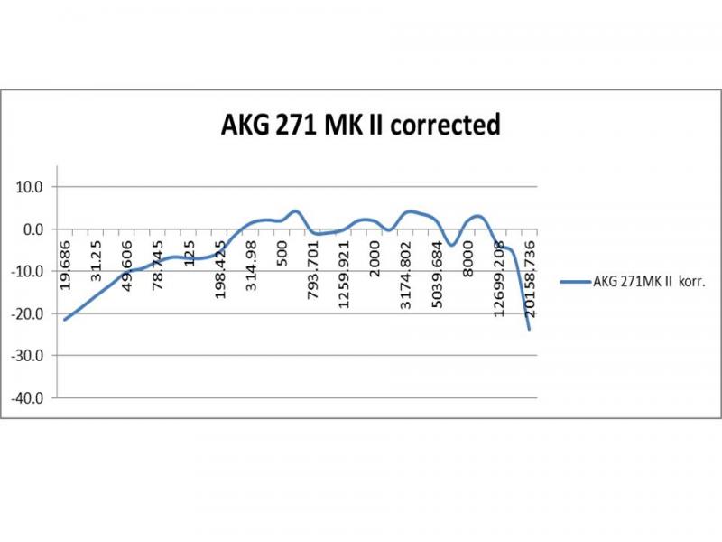

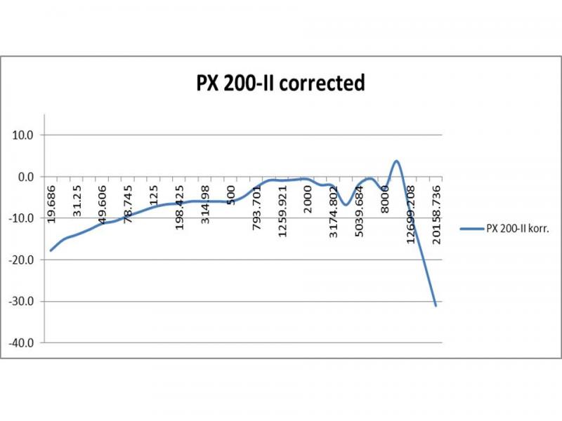

                          ich habe vor einem halben Jahr mich intensiv mit Frequenzgangmessungen am eigenen Ohr beschäftigt und gute Resultate erhalten, vernünfiger aussehende als was mit der klassischen Audiometrie zu erhalten ist. Schaut man die Kurven der an und für sich sehr guten Tests von Innerfidelity (Beispiel: http://www.innerfidelity.com/content...3-measurements) oder Headroom (http://www.headphone.com/pages/build...BGraph&graphID[0]=633&graphID[1]=&graphID[2]=&graphID[3]=&graphType=0&scale=20) an, so fällt eine alle Tests übergreifende Frequenzgang-Struktur auf - die kommt von der Messmethode der Audiometrie, welche andere Zielsetzungen als Kopfhörertests hat.
                          Die Aufgabe eines Kopfhörers ist:
                          • Den Freifeld-Frequenzgang der Ohrmuschel - etwa 12 dB Anhebung um 3 - 4 kHz - nachzubilden.
                          • Selbstgeschaffene Resonanzen im Ohr Raum zu kompensieren
                          • Den Klang eines sehr guten Raumes nachzubilden.
                          Meine Methodik besteht darin, den Frequenzgang mit einem von unten bei der Muschel“delle“ eingeschobenen ¼ Zoll Messmikrofon aufzunehmen, ins Excel zu exportieren und dort die kopfbezogene Frequenzgang Korrektur (HRTF) anzuwenden.
                          Man muss sich bewusst sein, dass der Frequenzgang bei dieser Messmethode vom eigenen Ohr geprägt ist und nicht für jedermann gilt. Ich habe darin zwar keine Auffälligkeiten erlebt; mein Ohr schein recht durchschnittlich und damit normenähnlich zu sein - aber ein paar dubiose dB hat es trotzdem.
                          Der Kern der ganzen Sache ist die Kopf-bezogene Frequenzgang Korrektur (HRTF) die es braucht. Die habe ich auf 3 Arten bestimmt und dann den Mittelwert genommen:
                          Empirisch: Ich habe 6 sehr gute Kopfhörer vermessen und daraus eine typischen Frequenzgang bestimmt; quasi ein gewichteter Mittelwert. Nach dem Motto „die haben alle versucht, den besten Klang zu erreichen, und deren Fehler / Unzugänglichkeit gleichen sich über das Gesetz der grossen Zahl (6 aha !) statistisch aus“ habe ich diesen Mittelwert invertiert und als HRTF genommen.
                          Logisch / Normen-orientiert: Aus den ITU p.57 und 58 Normen den Ohreingangs-bezogenen ERP HRTF bestimmt und darauf die X-Kurve nach Norm angewendet. Da jeder sehr gute Lautsprecher gemäss meiner Erfahrung in einem sehr guten Wohnraum einen Frequenzgang zeigt, der ab 200 Hz sinkt und zwar linear bis 20 kHz um 10 dB, musste auch dies abgebildet werden. Dazu wollte ich normenkonform vorgehen - ergo die X-Kurve genutzt.
                          Pragmatisch: Ich habe die hoch beachteten Resultate von Sean Olive angesehen und ausgehend von seinen Erfahrungen den HRTF vom Trommelfell-Bezugspunkt DRP auf den Ohreingang ERP umgerechnet.
                          So sehen dann die Resultate aus: Siehe Anhang HRTF for Diffus to ERP.jpg[/IMG]
                          Mit dieser (Mittelwert Average) HRTF Korrekturkurve wurden verschiedene Kopfhöhrer vermessen und die Resultate sehen einleuchtender aus, als was in den frühren Tests von Innerfidelity, Headroom etc zu finden ist:
                          Siehe die 2 Frequenzgänge im Anhang.
                          Zu Messmikrofon: Zuerst kam ein MicW i436 zur Anwendung; da erhält man für € 100.- ein Klasse 2 Messmikrofon. Davon konnte ich 4 Exemplare zusammenkratzen und im RAR vermessen; bis 10 kHz sind alle schön flach, danach kommen erhebliche Frequenzgangschwankungen - bei jedem Mic sehr individuell. Aber: Oberhalb 10 kHz wird ohnehin alles unsicher: Kleine Sitzvariationen des Kopfhörers ergeben starke FG-Aenderungen oberhalb 10 kHz und die HRTF-Normen hören bei 10 kHz auf.
                          Gemessen wir mit ARTA, PN Pink Zweikanal-Messung. Inzwischen kommt ein MTG MK 301E ICP-Mikrofon zur Anwendung; nach dem Netzgerät (Metra M28) direkt auf den line-Eingang des RME UC Konverters, den ich als einen der bestgeeigneten Konverter für Audio-Messaufgaben betrachte (besser geeignet als beispielsweise der hochwertigere UFX).
                          Vor der Messung ist es wichtig zu checken, dass der Kopfhöhrer dicht und zentriert sitzt. Das geht rein akustisch gut mit dem PN Pink Testsignal, da man den links – rechts Unterschied sehr bewusst erlebt und dadurch vergleichend oprimieren kann. Bei den Messungen den Kopfhörer nicht an den Kopf anpressen !
                          Innerfidelity hat einige Videos die sehr gut die Messmethode erklären. Dessen Tester vewendet inzwischen auch eine an Olive angelehnte HRTF-Kurve - zumindest testweise. Als damals klar wurde, das Kopfhörertester nicht darum herum kommen, die neuen Erkenntnisse von Olive zu beachten, hatte ich mit dem Tester von Innerfidelity Kontakt. Was er auf der Trommelfellseite (DRP) verändern musste ist dasselbe wie ich auf der Ohreingangsseite(ERP) der HRTF tat; dank seiner Audiometrischen Hardware erhält er Messwerte die normenkonform sind, also für das „Durchschnittsohr“ kalibriert. Das ist die Ideallösung; nur kostet so ein Kunstkopf etwa € 15‘000.-.
                          DRP: Heisst auf das Trommelfell (drum) bezogen. Im Kunstkopf ist das Mic an dieser Stelle, hinter Ohrmuschel-, Ohrkanal- und Ohrnachbildung (Kuppler).
                          ERP: Heisst auf den Ohreingang bezogen (entry), dort wo ich das Mikrofon 90 Grad abgewinkelt positioniere. Wegen der 90 Grad Abwinkelung arbeitet das Freifeld-Mic als Druckempfänger, was in der HRTF-Kurve auch noch berücksichtigt werden sollte; es sind bis 4 dB bei 20 kHz (siehe Mic Specs). Ist das Mic ein 80 / 100 kHz Typ, gilt es allenfalls auch noch den Einfluss des Schutzgitters zu kompensieren; der ist aber klein und kann allenfalls vernachlässigt werden.
