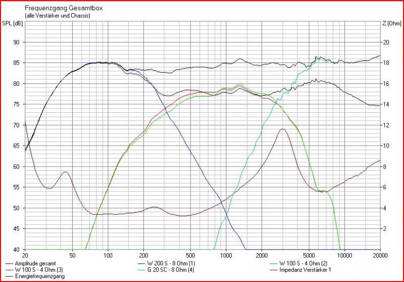

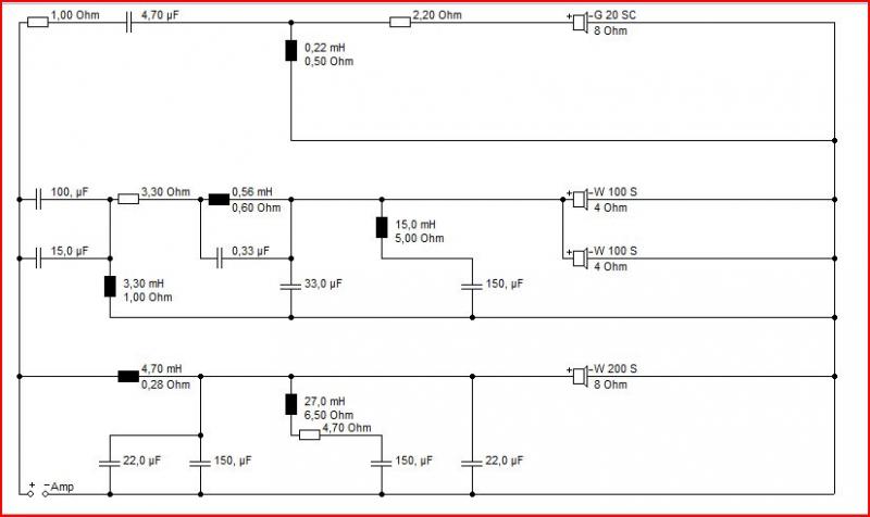

    Neu weiche?
    Hat jemand vllt. für eine Vox 200 light eine aktuelle simu?
    vielen dank
  • polikot
    • 30.05.2010
    • 32
    Hier mal eine Version die ich gefunden habe.
    • knork
      • 18.09.2008
      • 1896
      die simu stimmt so und ist mit original weiche. der einzige fehler ist unter "gemeinsames außengehäuse" - hier muss der tieftöner nach rechts abstrahlen, sonst wird er zu weit vorn simuliert.
      siehe hier:
      http://www.boxsim.de/FAQ/FAQ0004.html
      maße bei treibern, die nicht vorn auf der schallwand sitzen.

        danke, ich hab da noch eine Frage, ist der Unterschied zwischen einem 4 & 8 Ohm Chassie (w100s) so groß?
        Habe nämlich noch 2 w100s 4 Ohm da. und würde sie auch nutzen.
          • 28420
          Da muss die Weiche anders gemacht werden und bei Parallel-Chassis sackt die Impedanz zu weit ab.
          • knork
            • 18.09.2008
            • 1896
            nee. da passt die weiche, so wie sie ist, nicht mehr und müsste völlig umgestrickt werden - und wenn man sie anpasst, könnte die impedanz zu niedrig werden wegen parallelschaltung 2x4ohm.
            an deiner stelle verkaufen oder tauschen oder behalten für ein anderes projekt.
              ich hab eine simu mit w100s-4 erzeugt, die impedanz ist noch acceptabel.
              das gehäuse ist nach original plan.
              19mm genügt,du brauchst keine 22mm nehmen.
              • knork
                • 18.09.2008
                • 1896
                das sieht schön aus... hätte ich nicht gedacht.
