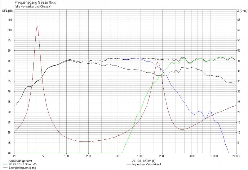

    Durch einen Eingabefehler hast Du dem Optimierer eine falsche Pegelbasis für den Bass gegeben.
    Ich nehme mal an, dass der AL 130 in einem ähnlich großen Volumen mit einer ähnlichen Bassreflex-Abstimmung eingebaut ist, wie in der Bijou. Wenn man das ändert und die beiden Kurven übereinander legt, kommt das dabei raus:
    [ATTACH]6074[/ATTACH]
    Die gestrichelte Linie ist die original Bijou, die durchgezogene nach Deiner Modifikation. Ab dem Mitteltonbereich spielt die modifizierte Version merkbar leiser als das Original, was sich in einem übertrieben warmen Sound äußern kann.

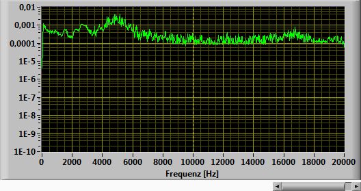

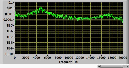

                    Ich habe gestern mal den Frequenzverlauf gemessen (primitiv mit Yamaha Mikro für Gesang) Gerade der Gesang, höhere Töne fehlen und sind vergleichsweise leise.
                    Der erste Verlauf ist die Box ohne Umbau mit AL130 und der RFT-Frequenzweiche, die zweite Grafik mit der neuen Frequenzweiche und dem SC25 Hochtöner.

                      Klar ist da jetzt noch der Fehler des Messaufbaus dabei aber man hört den Unterschied wenn man zwischen den Boxen wechselt. (Habe sie dafür nebeneinander gestellt und 4m entfernt "gehorcht")

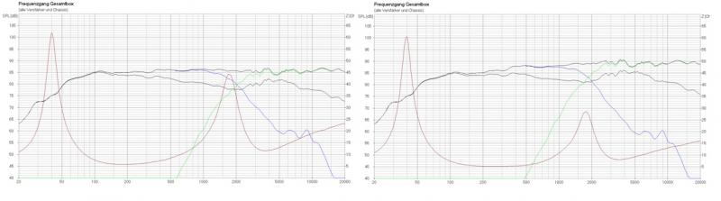

                              Es folgen zwei Simulationsbilder. Welchen klanglichen Unterschied erwartet ihr beim Vergleich? Bitte begründen! Und eine andere Frage: Wenn Ihr eure Lautsprecher optimiert, habt ihr dann einen Satz Spulen, Kondensatoren und Widerstände parat um den Klang anzupassen?
