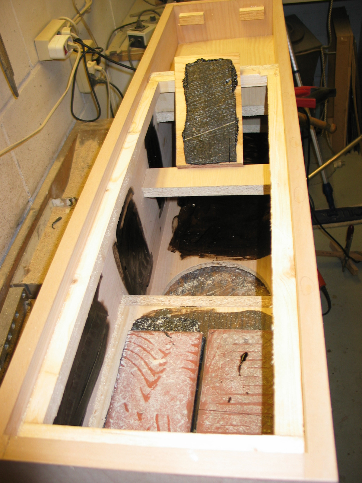

    Schallwand provisorisch befestigen
    ich bin nicht so internettalentiert und hoffe die Frage wurde hier nicht schon gestellt. Die Suche brachte mir keine Ergebnisse.
    Nun meine Frage: Wie kann man die Schallwand provisorisch befestigen? Ich möchte meine Lautsprecher vor dem Lackieren erst mal im "Rohbau" bestücken und testen. Erst wenn alles stimmt möchte ich mit dem Lackieren und Furnieren beginnen.
    Wie macht ihr das? Wäre um ein paar Tipps dankbar.
    Marc
    • 28343
    Naja, man furniert erst und fräst dann die Ausschnitte aus. Aber ich würde das Gehäuse mit abnehmbarer Rückwand bauen und die Schallwand von hinten verschrauben. Dazu muss das Gehäuse einen Rahmen aus Holzleisten haben.

      Du kannst die Schallwand auch mal mit Schraubzwingen befestigen, allerdings könnte das Profil der Klemmbacken theoretisch auch ein Messergebnis verfälschen, weil es die Oberfläche der Schallwand verändert. Aber ich glaube, das wäre ein wenig nennenswerter Effekt.
