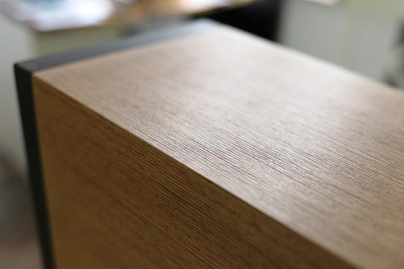

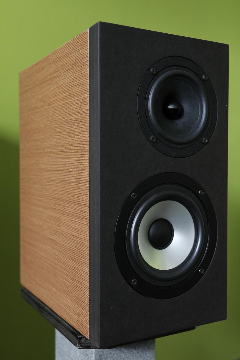

            Hallo Klaus,
            meinen ersten Gehversuche zum Furnieren habe ich mit SaReiFo gemacht - es klappte hervorragend.
            Was meinst du mit glatt? Bei der Ausführung "Eiche stripy", die ich gewählt habe, haben die einzelnen Streifen eine sicht- und fühlbare Struktur. Insgesamt und bezogen auf die Verarbeitung ist es eben, also man bleibt da nicht hängen. Zudem würde ich die Optik des Rohmaterials als matt bezeichnen.
            Anbei ein paar Eindrücke von der oben genannten SaRaiFo-Ausführung.
            Yves
