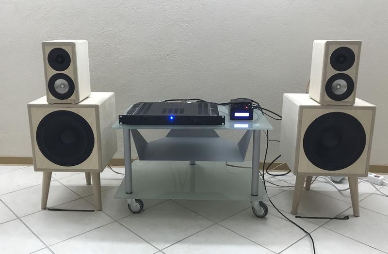

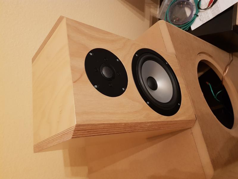

                  alles auf Gehrung?
                  Gefällt dir Multiplex nicht?
                  Bisschen was "herzeigen" von Materialstärke schwebt mir schon vor.
                  Vielleicht einfach im selben Design wie meine Satelliten?
                  Keine Ahnung, warum Bilder gedreht werden, Sorry
                    • 28527
                    MIR muss es ja nicht gefallen, auf Stoß ist viel einfacher.
                      • 12248
                      Eine 40mm Kante bei einem relativ "kleinen" Gehäuse sieht schon sehr wuchtig aus.
                      ICH würde die Kanten der Seite auf Materialstärke abfälzen und ein ca. ca. 12 bis 16mm Kante (oder passend zu vorhandenen Boxen) stehen lassen und diese nach dem Zusammenbau an "optisch wertvollen Kanten" auf Gehrung als Sichtschräge abschrägen (also ähnlich Deiner Sats).

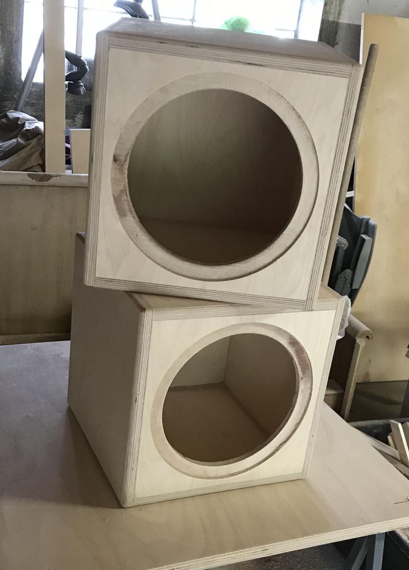

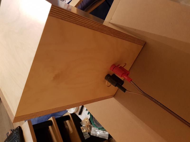

                        • 10349
                        ich fertige meine Gehäuse hauptsächlich auch aus MPX, in früheren Jahren auch in deutlich dicker als 30 mm, bis ich dann zum Standardmaterial Birke MPX18 mm gegangen bin. Eine Anfangs des Jahres gefertigter GF250 Sub hat ebenfalls dieses Material.
                        hier im Rohbau:
                        und hier bei einem Subwoofertest.
