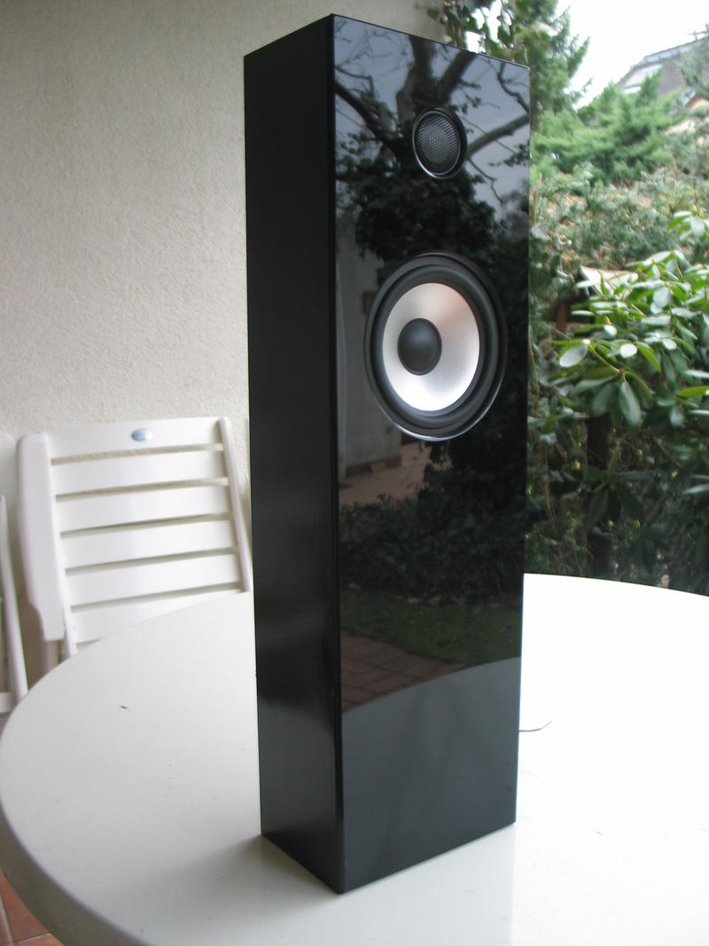

    Hallo walwal,
    super Anleitung, vielen Dank dafür. Das Ergebnis sieht super aus. Vielleicht wage ich mich demnächst auch mal ran.

      Sehr schön. Aber was sind folierte MDF Platten? Interessant wäre ob der Isofill direkt auf der normalen MDF Platte haftet und ob (und welcher) Haftgrund zu verwenden wäre.

        Moin,
        Ich nutze erst mehrere Schichten MDF Grundierung bevor ich Füller.
        Nach dem ersten füllern gucke ich ob noch irgendwo gespachtelt werden muss .
        Nachdem ich das dann gemacht habe, kommt noch ne Schicht Füller damit die letzte Schicht vorm Lackieren überall gleich ist. Dann nochmal mit 400er nass schleifen. Alles mit Verdünnung und Silikonentferner abwischen , dann die erste Schicht Lack.
        Bei schwarz mache ich mehrere lagen mit 600er Zwischenschliff .
        Die letzte Schicht wird dann mit 2000 er geschliffen und poliert. Danach absolut sauber machen und 2k Klarlack drauf. Diesen nach 3 Tagen Trocknung ebenfalls polieren.
        So mache ich das. Ergebnis werde ich in meinem Projekt treat Posten.
        Mfg Norman
            Es sind MDF-Platten die eine Folienbeschichtung (meist auf beiden Seiten) haben.
            Der Vorteil ist, dass die Fläche schon mal sehr glatt ist und man diese Fläche kaum grundieren und spachteln muss. Den Rand und die Kanten müssen allerdings vorbehandelt, gespachtelt sowie auch gefillert werden. Bleistift striche werden gut erkannt. Diese Platten werden hauptsächlich im Möbelbau verwendet. Eine dicke Kante (maschinell "aufgebügelt") drauf, einmal Fillern, Lack drauf und fertig. Aus Zeitgründen kommen diese Platten zum Einsatz.
            Der Nachteil ist, dass man nicht einfach auf dieser Fläche Teile drauf leimen kann, weil der Leim nicht in die Tiefe hinein wirken und somit nicht halten kann. Um eine feste Verbindung zu bekommen muß die Folie an der Verbindungsstelle ab.
            a) auf der Tischkreissäge. z.B 19mm Platte -> Parallelanschlag auf 18,5 mm und das Brett hochkant darüber geschoben. Bei größeren Platten wird dies schwierig. Wichtig ist, dass das anzuleimende Brett dadurch länger sein muß (2 x 0,5 mm = 1 mm).
            b) Mit eine Handoberfräse.
            c) mit einem Grundhobel.
            Diese folierte MDF bringen im Lautsprecherbau mit so gerigen Stückzahlen keinen zeitlichen Vorteil. Man braucht weniger zu spachteln. Es wird etwas mehr Hirnschmalz beim zuschneiden der Platten benötigt. Eigentlich sind mir Platten ohne Folie lieber. Ich verarbeite eben das was gerade zu Verfügung steht.

                    als MDF Grundierung empfehle ich das:
                    https://www.hesse-lignal.de/produkts...stic-fill.html
                    Das Zeug ist der Hammer. Schon bei 1-2x grundieren und die bösen Kanten sind isoliert.

                      nach einem Telfonat mit einem sehr bemühten Adler Lacke Mitarbeiter kann ich bestätigen, dass Adler PUR Isofill direkt als Basis auf das MDF auch ohne Folie aufgetragen werden kann, sofern man auf Gehrung arbeitet

                        Alte Leim und Tiefgrund
                        Methode für die Kanten
                        Ich habe die Methode ausprobiert .www.youtube.com/watch?v=11ZpOb1hnCQ
                        Es ist ein Mischung aus altem Leim und Tiefgrund. Für die Kanten sehr gut weil dringt Tief ein und verhindert das "nachsaugen" .Weiter kann man machen wie unten beschrieben.
