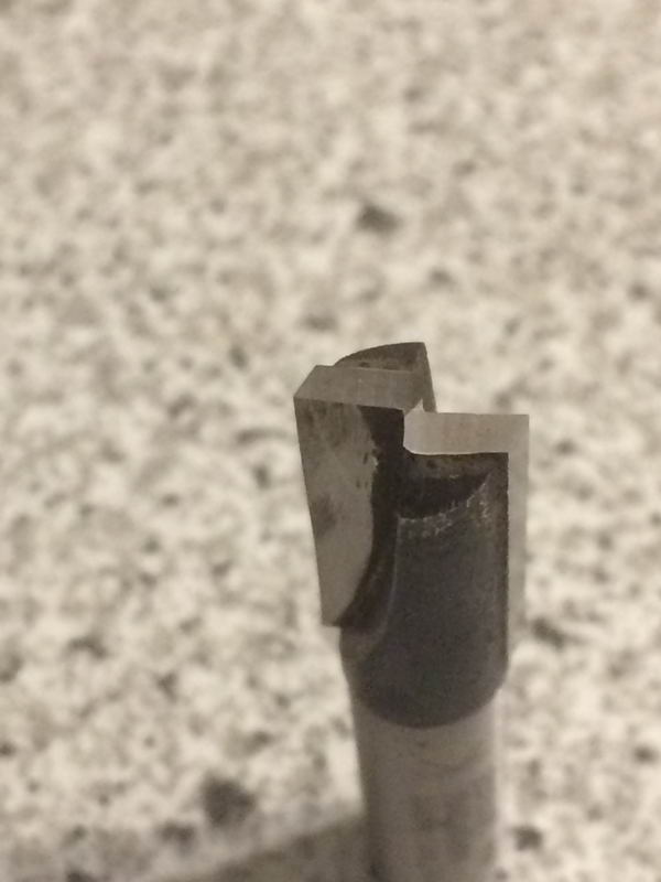

    In Spanplatte ist Leim bzw. Bindemittel enthalten .Womöglich läst das den Fräser so heiß werden?
    Vielleicht mit weniger Vorschub fräsen, aber das müsste man ausprobieren
    https://oberfraese-experten.de/die-r...e-waehlen/amp/
    Eine reduzierte Drehzahl muss also durch einen geringeren Vorschub kompensiert werden. Bei vielen Arbeitsgängen beispielsweise beim Fräsen und Sägen führt das aber zu mehr Reibungshitze und erneut zu Brandspuren. Das Reduzieren der Drehzahl um Brandspuren zu vermeiden ist daher nicht immer der richtige Weg und schon gar kein Patentrezept. Viel Sinnvoller ist es oft, den Vorschub zu erhöhen. Die daraus resultierende schlechtere Oberfläche wird sich einfacher durch Schleifen beheben lassen, als tief gehende Brandspuren.
    Auf die Dauer hilft Ihnen Erfahrung und manchmal auch einfach nur ein wenig Gefühl. Holz ist kein homogener Werkstoff und lässt sich nicht durch Formelsammlungen bändigen. Zum Schluss noch meine ganz persönlichen Drehzahleinstellungen für unterschiedliche Maschinen:
    Oberfräse: Immer die Höchstdrehzahl, die auf dem Fräser angegeben ist. Ausnahme sind Wendeplattenfräser, die vibrieren manchmal sehr stark, da drehe ich dann eine Stufe herunter.
    Das ganze Thema scheint sehr theoretisch. Sie müssen nun aber nicht ständig mit dem Taschenrechner und der Formelsammlung in der Werkstatt hantieren. Aber ein paar Zahlenspiele vermitteln einem sehr schnell den Zusammenhang zwischen Drehzahl, Anzahl der Schneiden und Vorschubgeschwindigkeit. Der Rest ist Praktische Erfahrung, die jeder Holzwerker mit der Zeit von ganz alleine bekommt.

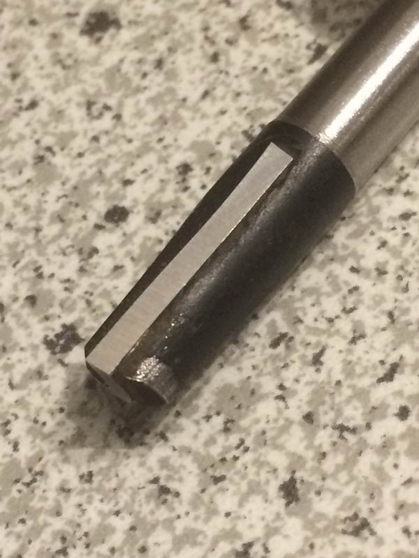

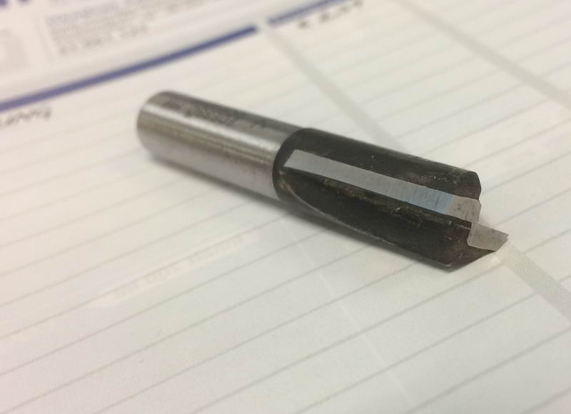

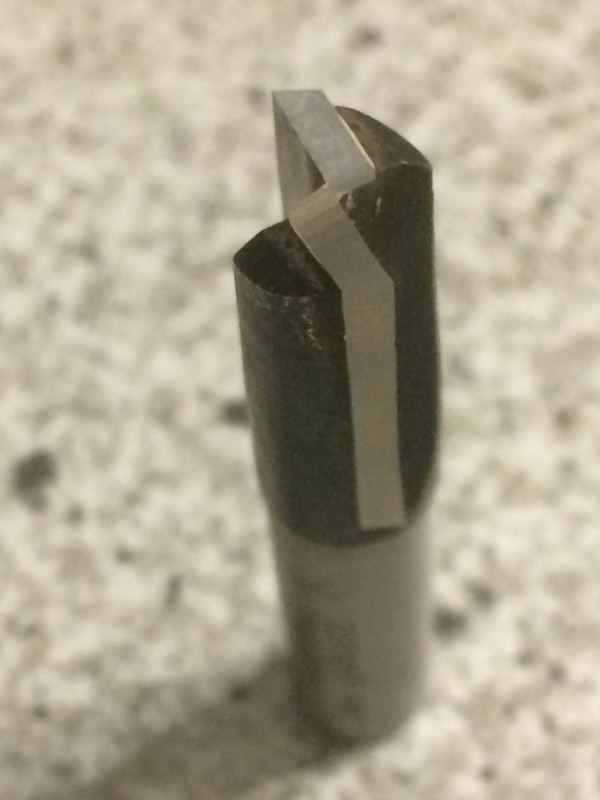

            Meinem Fräser geht es wieder gut, ist natürlich jetzt dünner und kürzer als vorher.

              • 10171
              Gute Arbeit. Von jemand der nach der Lehre genau so was gemacht hat. Schleiferei war meine Arbeit vor dem Studium. Das kann ich heute auch noch. Gruß Timo
