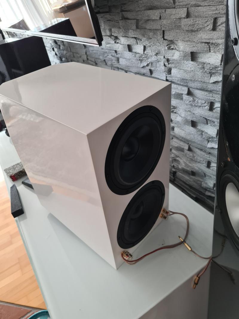

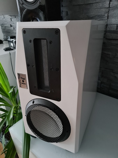

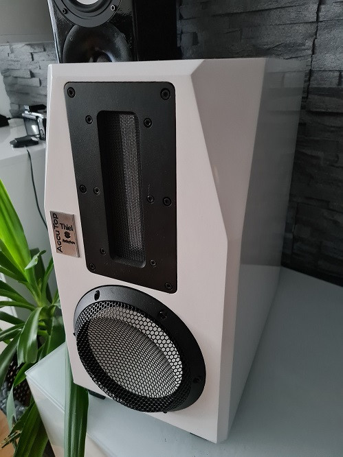

                  Ehre wem Ehre gebührt ... aber gut, ich bin selbst schockiert das die Teile schon wirklich Klasse geworden sind.
                  Hier die Fertigen, aber bitte nicht steinigen ... meine ersten Nicht-Visatöner. Endlich hat auch mal die Lackierung gut geklappt.
                  Klicke auf die Grafik für eine vergrößerte Ansicht  Name: 20210312_180349.jpg Ansichten: 0 Größe: 86,6 KB ID: 687089
                  Klicke auf die Grafik für eine vergrößerte Ansicht  Name: 20210302_145619.jpg Ansichten: 0 Größe: 83,5 KB ID: 687082
