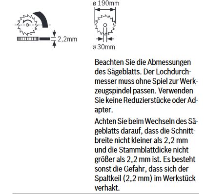

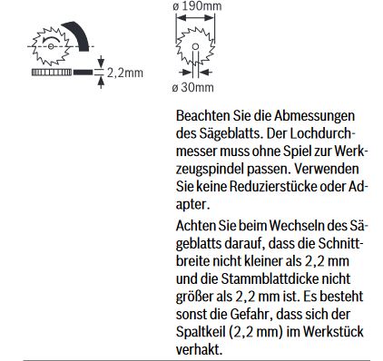

                  eine Frage hätte ich noch, es dreht sich bei der Anfrage um die PPS7S von Bosch, es ist also keine Handkreissäge sondern eine Unterflur-Zugsäge, die ich angeschafft habe, weil ich in der Zeit viel Parkett verlegt habe und sie dort wunderbar funktioniert, für den Möbelbau ist sie nicht geeignet, dies ist mir bewußt.
                  Gibt es da beim Sägeblatt etwas Spezielles zu beachten?

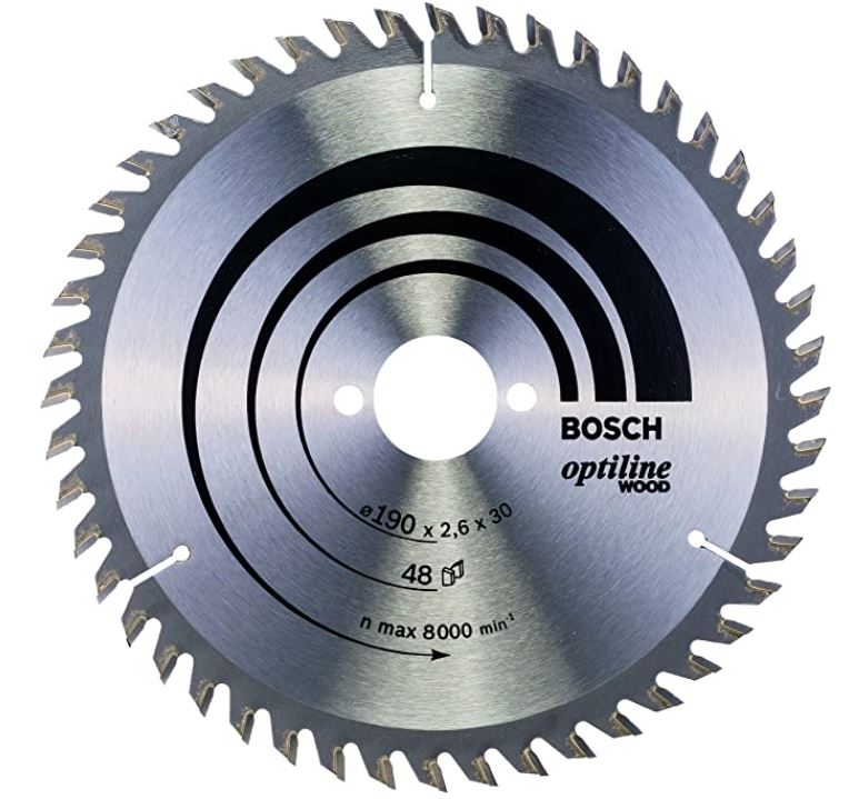

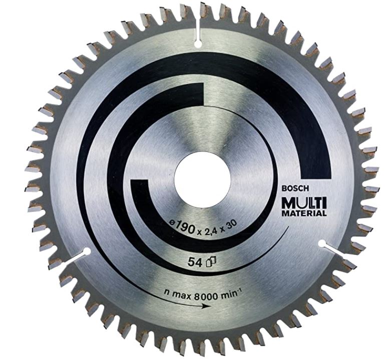

                            kleiner Zwischenbericht:
                            nachdem ich mir folgende Sägeblätter besorgt habe …
                            … habe ich heute jede Menge Probeschnitte gemacht.
                            Das Sägeblatt für Holz macht einen hervorragenden Eindruck und macht Schnitte ohne jedes Ausreißen bei MPX, also absolut empfehlenswert, auch bei Buche und noch härterem Holz.
                            Das "Multi" hatte ich mit 6mm Alu probiert und da funktioniert es perfekt, wo es etwas schwächelt ist sprödes Kunststoff-Material wie PS, Polystyrol, … für meinen Einsatzzweck, so wie angefragt funktioniert es aber perfekt, … ich hatte 6 mm Alu noch hier und dieses wird wie Butter zertrennt, … ich hatte leider kein Alublech mit 2 mm oder noch dünner hier, das wollte ich auch nochmals probieren, und noch dickeres Alu, beispielsweise 10 mm wollte ich auch noch testen, da erwarte ich aber genauso wie 6 mm keine Probleme.

                              kurzer Zwischenbericht mit einigen Wochen Bearbeitung an MPX:
                              Ich hatte mir dieses besorgt:
                              Was man gleich sagen kann ist, dass die Schnittqualität zum Universalsägeblatt was beim ursprünglichen Kauf dabei war, deutlich zugenommen hat, und noch ein Punkt kann man sagen, wenn man sehr tiefe Schnitte macht (bei mir maximal 65 mm) ist das alte Sägeblatt doch teilweise fast stehen geblieben, ... dieses Sägeblatt hier schafft es deutlch besser auch durch Hartholz durchzukommen, ... die Tests liefen mit Buche, Kirsche und Eiche, doch hauptsächlich wurde Pappel MPX und Birke MPX gesägt.
                              nach zwei Monaten kann man aber schon einen deutlichen Verschleiß feststellen.
                              Das Alusägeblatt ist ebenso spitze, das wird aber auch deutlich weniger gebraucht.
