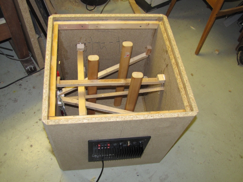

        Habe gerade einen bekommen... Ein Kollege hat sich 2 gehortet... Hätte mal angefragt, siehe da... Neu, original verpackt... Müsste dann nur irgendwie irgendwo her ne simu bekommen... Als Modul das monacor Sam 2 OK? Würdest du den geschlossen oder als br mit Tunnel bauen?

              Ich halte den TIW 400 zum Auffüllen des 50 Hz-Loches für übertrieben. War nicht mein Vorschlag.
              Wenn du ihn als normalen Sub einsetzen willst, braucht er viel Volumen. Geht das bei dir?

                Moin walwal.... Also ich weiß das das nicht dein Vorschlag war... Hatte nur das Glück einen bekommen zu können.... Also die 60x60x60 Kiste kann ich stellen ja.... Kein Problem.... Ich würde mir dann die Kiste vom T40 bauen... Betreiben würde ich den kleinen entweder mit dem monacor Sam 2 oder 500d....und nem antimode.... Würdest du das so absegnen? :-)

                    Mal eine Frage zum Häußchen des tiw 400... Würdet ihr das so bauen wie es vorgeschlagen wird, oder anders oder besser gesagt zusätzlich versteifen, Material Stärke ändern?
                      • 28434
                      #55
                      Ichhabe den Bauplan nicht, aber Versteifen bringt mehr als die Wandstärke, ansonsten wie Bauvorschlag.

                        Dort sind Streben eingebaut... Wäre eine Ringversteifung sinnvoller? Weiß ja nicht in wie weit sich der Klang ändert wenn man im inneren was ändert... Volumen würde ich gleich lassen...

                            Also würde eine Ringversteifung keine akustischen Veränderungen bewirken.... Gut... Dann werde ich mich denke ich dafür entscheiden um es noch steifer zu machen... Vis sagt Material zur Bedämpfung gegen stehende Wellen einbringen... Macht das bei der Größe überhaupt Sinn? Vor allem wenn man sich die Wellenlänge der auftretenden Frequenzen anschaut... Und selbst wenn man diese killen will, müsste das Material eine enorme Stärke aufweisen...

                              Die beliebten Ringversteifungen sind akustisch ungünstiger als Streben von Wand zu Wand. Ich würde auch etwas Absorptionsmaterial einbringen, Kissen mit PET-Füllung z. B.
                              Hast du das SAM 2 bereits? Denn ein 300 D ist preiswerter.
                              Anhang: W 300 S in 100 L BR

                                Nein habe noch keines der Module bestellt... Kann das Sam 2 und das 500D jeweils zu 250 Euro bekommen... Das 300er kann ich auch bekommen... Reicht das für den 400er? Denke doch ne... Ich werde dann mal die original Variante bauen mit Verstrebungen... Soll wohl ausreichen...
