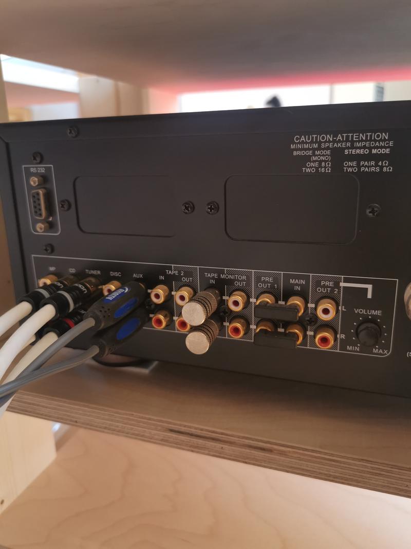

          So sieht der verstärker von hinten aus...

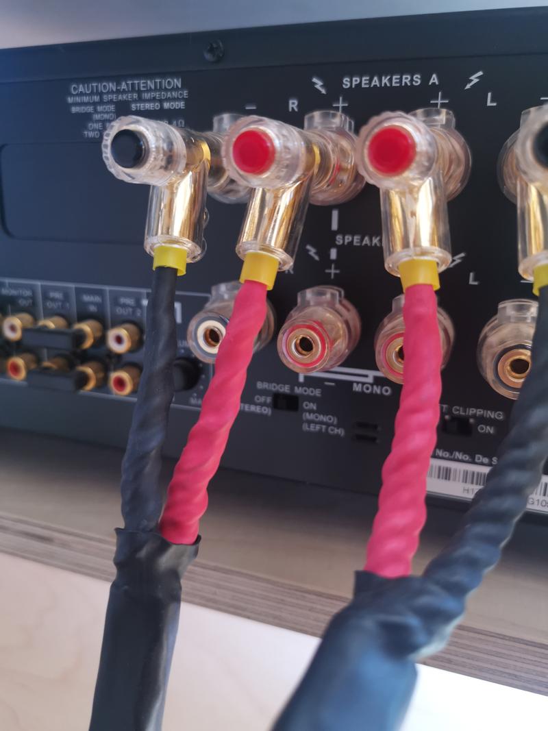

              Verstärker ist ein NAD C375BEE
                • 28434
                Wenn der Verstärker einen Sub-Ausgang hat, daran. Also Subausgang - AM - Aktivmodul. Sehe ich aber nicht bei deinem, also wie im Bild oben.

                  Der dspeaker Adapter wird dann hinten am verstärker wo angeschlossen? Der Rest ist denke ich klar... Antimode anschließend an das sub Modul und fertig... Hat das mivoc nen speziellen Eingang für das antimode? Sprich welche Buchse müsste da belegt werden?
                    • 28434
                    Da dein Verstärker keinen Sub-Ausgang hat, musst du die LS-Ausgänge nutzen mit einem Adapter.

                      OK dann nutze ich die unteren übrigen...
                        • 28434
                        Oder du nutzt die Vorverstärkerausgänge, wäre besser. Kannst du aber direkt mit AK-Soundservice klären. Auch alle übrigen Fragen.
