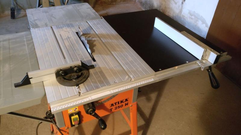

    ich habe vor einiger Zeit meine Atika T 250 N Tischkreissäge etwas umgebaut
    Der Anschlag war nicht genug verstellbar und die Verbreiterung an der Seite war ursprünglich aus Blech.

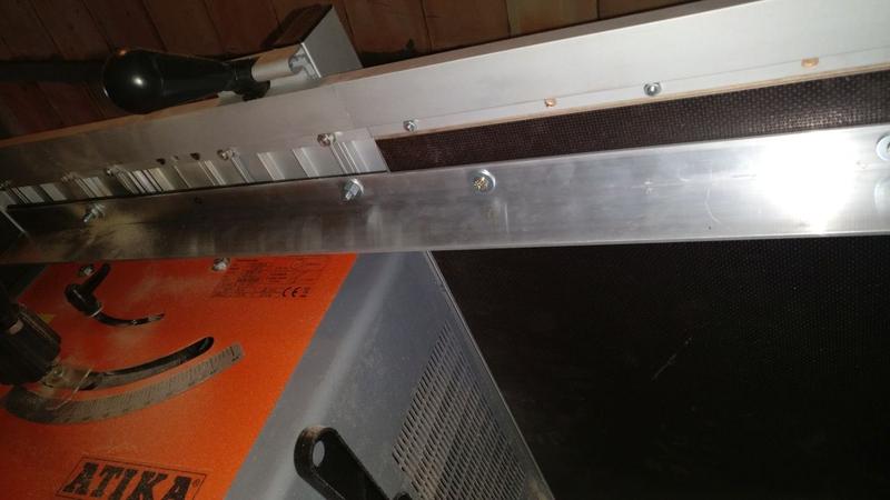

    Ich habe die Aluschiene als Ersatzteil nachgekauft, und die Seitenverbreiterung aus Blech
    gegen eine aus Siebdruckplatte ersetzt, und das ganze mit 2 Aluprofilen befestigt.
    Funktioniert einwandfrei, als nächstes werde ich mir noch diesen Schiebeschlitten bauen,
    welcher die 2 Nuten vom Winkelanschlag nutzt.
