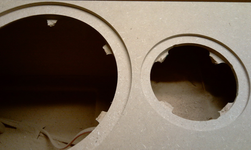

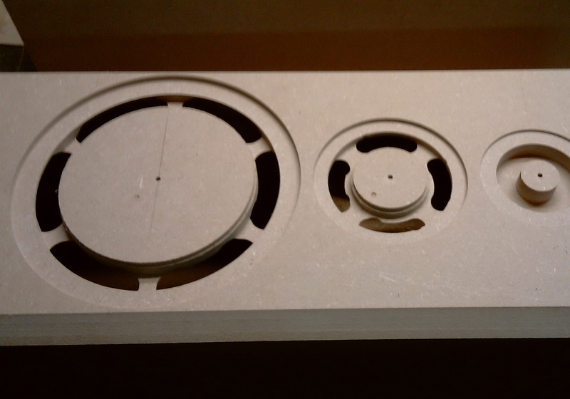

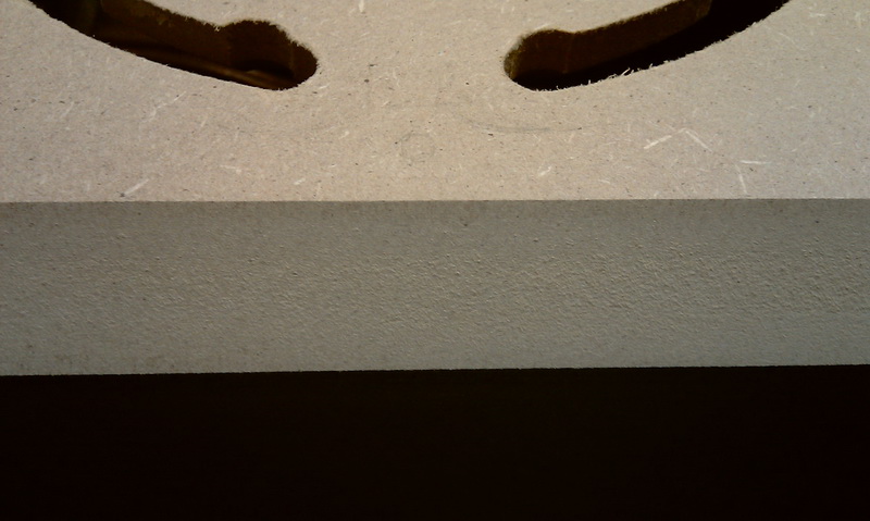

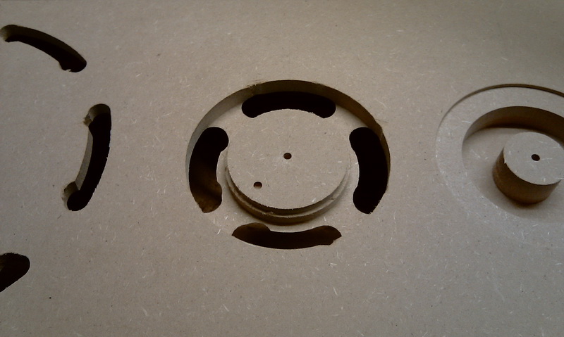

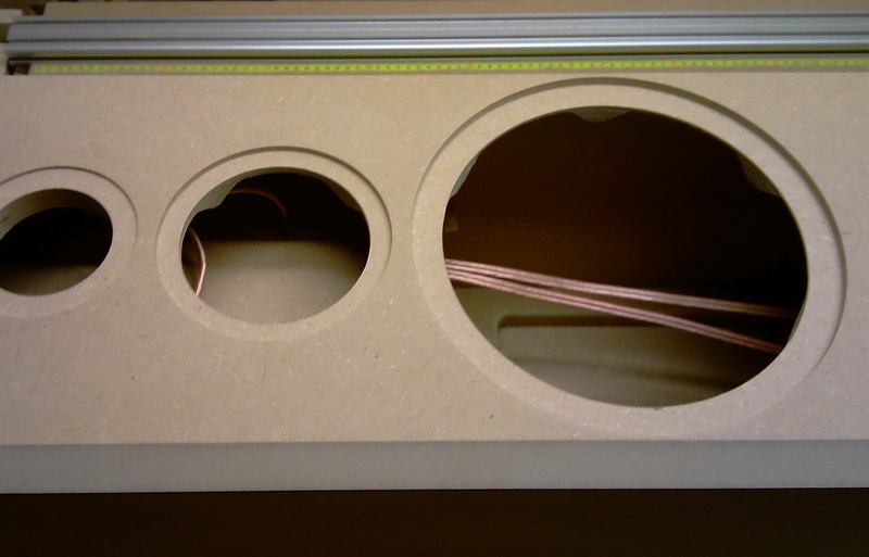

    Nach den Fasen die Chassis Fräsungen.
    Für den Mitteltöner Durchlass 11 mm tief. (Steg ist ja V-Förmig, daher dicker lassen)
    Für den Bass Durchlass 16 mm tief.
    Stege durchsägen.
    Reicht für das Kugellager des Bündigfräsers mit Lager oben.
    Zum Schluß noch unten die Öffnung für das BR Rohr, bzw dessen Flansch.
    Als nächstes noch G20sc Anschlussfeldöffnung fertigen und ringsum kleine Fasen.
    Bin mit dem Ergebnis zufrieden.

        Ein Wermutstropfen ist die Qualität des MDFs. Habe ja gerade auch viel Staub erzeugt und das Zeugs im Innern wäre früher vielleicht gerade noch als Weichfaser-Dämmplatte durchgegangen .
          • 5856
          Danke Axel für den kurzweiligen Tag.
          Für die Schallwand habe ich mir auch noch mal neues MDF geholt, weil es helles, leichteres ist und offensichtlich sehr viel Tanne enthält. Die Rückwand ist auch daraus, da fiel mir das bem Terminal fräsen negativ auf. Weich und langfaserig.
          Die anderen Wände waren nämlich auch das dunklere, festere, schwerere MDF.
          Besonders die Schallwand mit vielen Fräsungen, auch die Fasen sollten natürlich besser sein als die Rückwände.
          War übrigens 2 mal Zyklon voll mit zuschneiden und fräsen.
