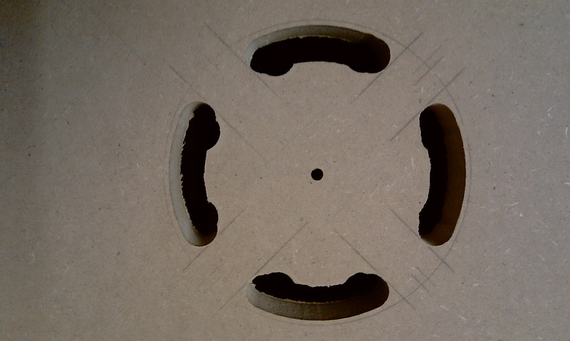

    Die Tage habe ich mir überlegt, wie man vorne die senkrechten Fasen an der Schallwand fräsen kann ohne mit dem Kugellager des Fasenfräsers in die gefräste Korbauflage zu fallen. Da die meisten ja kleinere Fasenfräser als 17-19 mm haben muß das Kugellager ja einmal auf der Seitenwand und einmal auf der Schallwand führen. Also erst Fase, dann den Chassissitz fräsen.
    Aber wenn hinten auch mit Fasen freigefräst werden soll, für TI100 oder in diesem Fall der B100 wird es schwierig.
    Eine Zeichnung in FreeCAD hilft bei der Festlegung der nötigen Maße. Es geht um den kleineren der blauen Kreise, der läuft an dem Durchbruch des Chassis aus. Geplant war eine Breite von 10 mm beim GF200, beim Mitteltöner 8 mm.
    Also Mittelpunkte bohren, Lage der Chassisstreben anzeichen, Durchbruchlinie mit Zirkel und dann nahe der Eckpunkte vorbohren. Dann fräsen (OF auf Fräszirkel) und die Stege freilassen. Mit den Schneiden vorne und der Hubfähigkeit einer Oberfräse an die Steglinien ranarbeiten und dann wenn der Fräser unten ist vom Steg weg. Damit es in den Ecken auch gebogene Langlöcher werden. Den Fräser natürlich etwas größer wählen als das Kugellager, in diesem Fall Lager 11 mm, Fräser 12 mm. Würde beim nächsten mal aber entweder einen größeren nehmen oder die inneren Kanten noch gerade sägen. Macht das fräsen etwas einfacher.
    Dann kann man die Fasen ohne Gefahr in die Stege zu fräsen herstellen.

    Der vorgefräste Durchbruchdurchmesser hat noch ein Aufmass, das fräse ich dann auch von vorne fertig. Die Fasenbreite misst man dann einfach über den Aussendurchmesser
    Am Mitteltöner habe ich dann noch mal tiefer (auf 9 mm) gefräst, der kann es sowieso gebrauchen. War mir auch etwas zu breit, das hat sich natürlich mit geändert.
    Jedenfalls hat es funktioniert, was mich freut. Jetzt sind die Kerne beim fertigfräsen von vorne noch drin und die senkrechten Fasen können dann zuerst gefräst werden.
    Dann kann die Schallwand als nächstes drauf

        Nicht ganz. Mir geht es darum nicht weiter als das Langloch zu fräsen um definiert an der Stegkante zu stoppen.
        Gebogenes Langloch mit Fräszirkel, Fase hinten dann ohne Fräszirkel mit Kugellagerführung. Beim freihändig fräsen, selbst mit Beleuchtung kommt man schnell zu weit. Ist mir zu oft passiert.
        Das wichtigste ist aber: Die Korbausfräsung geht vorne schon in die Senkrechte Fase, daher habe ich vor die nur 17 mm zu machen, dann bleibt nämlich 1,5 mm Schallwandfläche zur Fasenkante stehen, was mir optisch sehr gefallen wird.
        Und da würde wenn das Chassis vorher gefräst wird, das Lager reinrutschen und die Oberfläche dort mit entfernen.
        Daher die Mühe mit gebogenem Langloch, dann Fase hinten, dann Schallwand mittig aufleimen, senkrechte Fase und dann erst Chassis Öffnung mit noch vorhandenem Mittelpunkt.
        Wenn ich das weitermache kommen Bilder, dann versteht man es besser.
