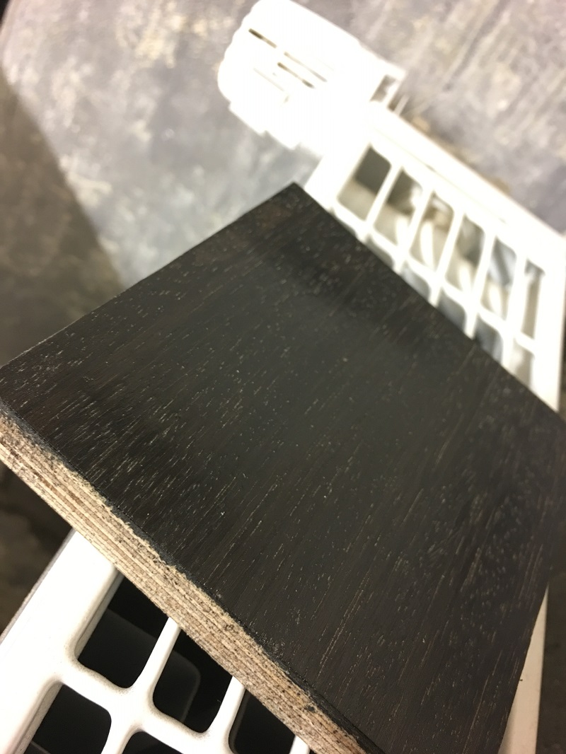

                          • „Q“
                            • 16.07.2017
                            • 863
                            Ist beides SaiRaiFo
                            Das schwarze ist Black snow was zusätzlich noch schwarz gebeizt wurde und anschließend mit Osmo HS Hartwachsöl behandelt.
                            Das auf Bild Nr. 4 (pacto) ist Satin Nußbaum Amberbaum und anschließend nur mit Osmo HS Hartwachsöl behandelt.
                            Hier kann man das besser sehen:
                            http://www.visaton.de/vb/showpost.ph...95&postcount=9
                            Bei dem sollte man aber sehr beim Bearbeiten auf splittern aufpassen. Bei dem oberen geht es so ist aber auch nicht ganz einfach.
