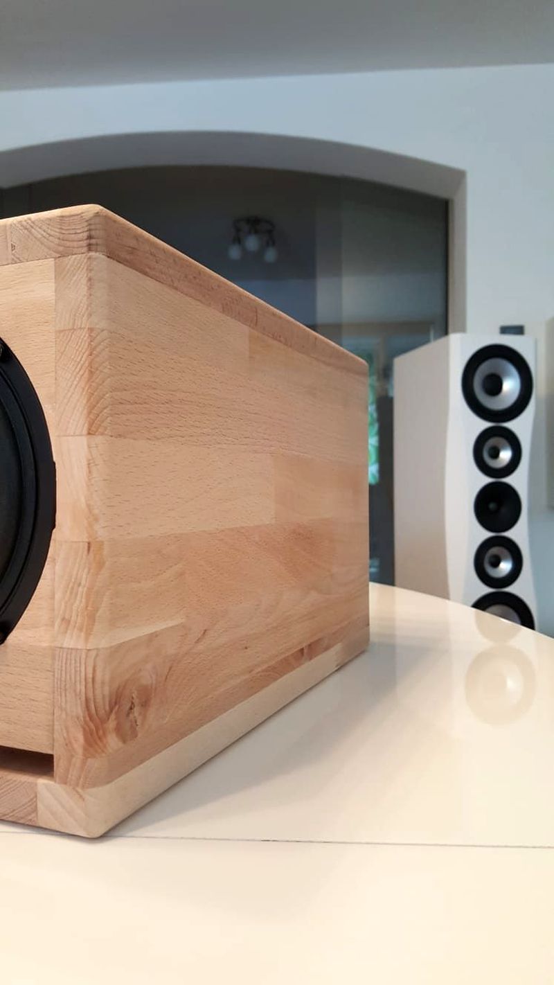

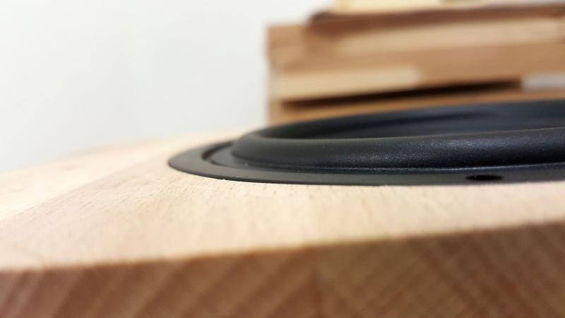

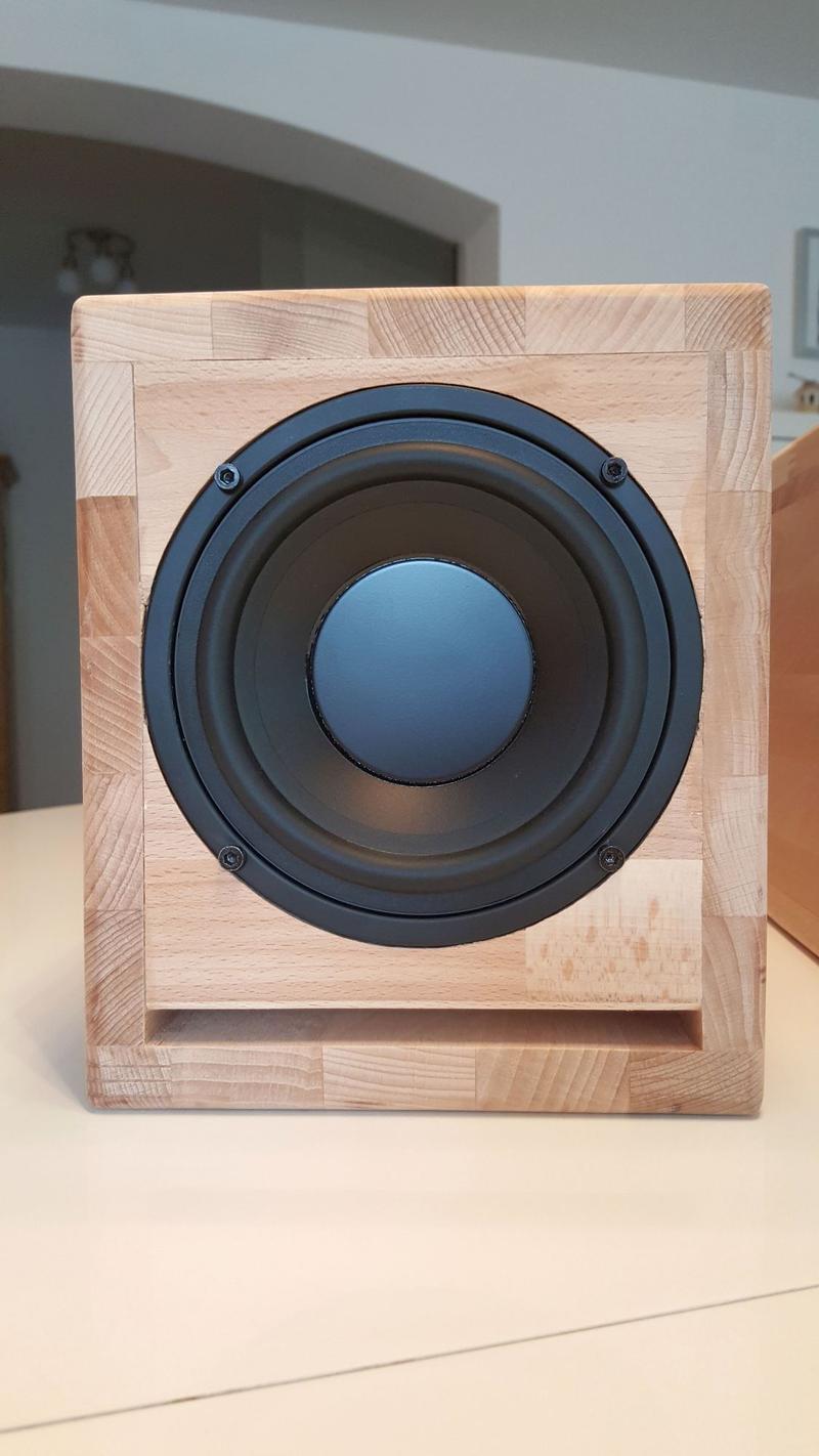

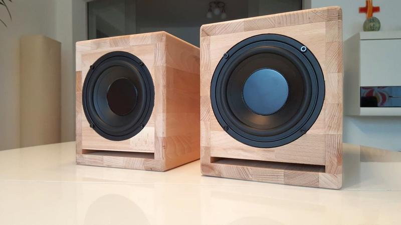

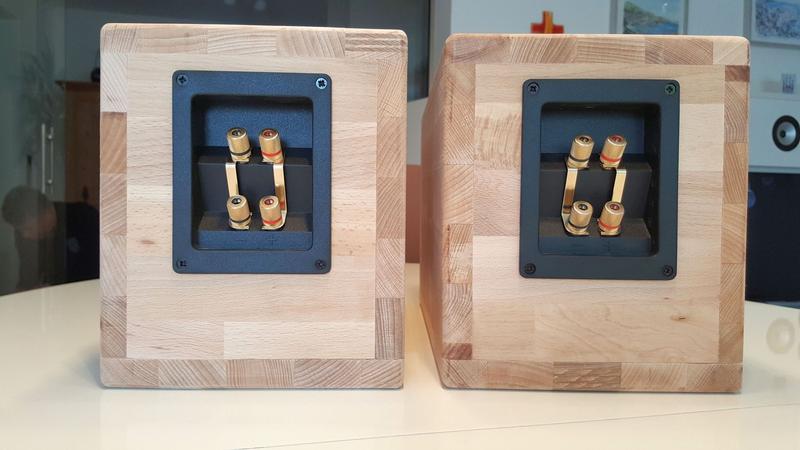

zusammen mit einem guten Freund haben wie 2 kleine Sub W 130 X gebaut.
Gehäuse aus Buche Leimholz 18mm, den TT versenkt und das ganze mit ordentlich Ponal Express verklebt.
Subs sind ohne Weichen, da noch nicht entschieden ist, welche(r) Verstärker als Antrieb dient.
Auf die Verstrebungen wurde wegen des Massivholz verzichtet.
Finish ist aktuell noch keines drauf, einfach nur geschliffen.
Klangliche Bewertung muss folgen wenn die Subs aufgestellt und "verstärkt" sind...
Und nun Bilder
