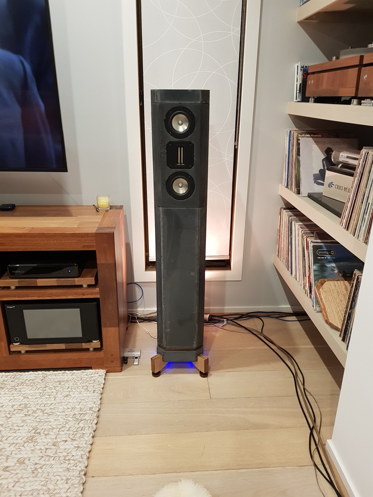

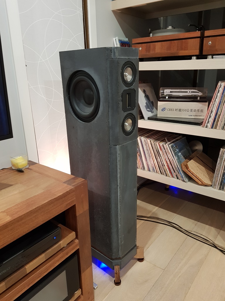

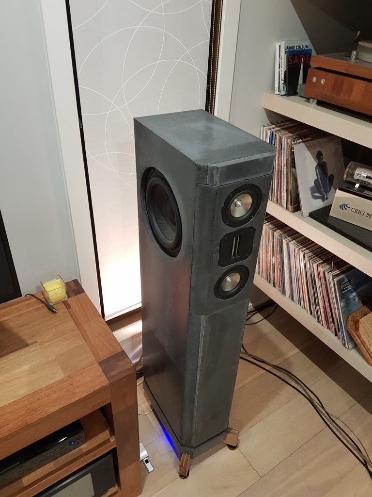

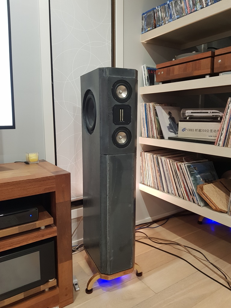

    ich bin neu hier und moechte gern meine VOX 253 MTI im Beton Gehaeuse vorstellen. Das project war in ca. 4 wochen fertig gestellt.
    Gehauese sind aus GFRX Beton. ( Fiberglas verstaerkter beton)
    Formen wurden aus beschichteten Holzplatten gefertigt.
    Lautprecher gehaeuse wurde nicht geschliffen oder poliert, nur versiegelt da ich den industriellen Look beibehalten wollte.
    Gerne wuerde ich Eure Meinung hoeren.
    Gruss aus Australien

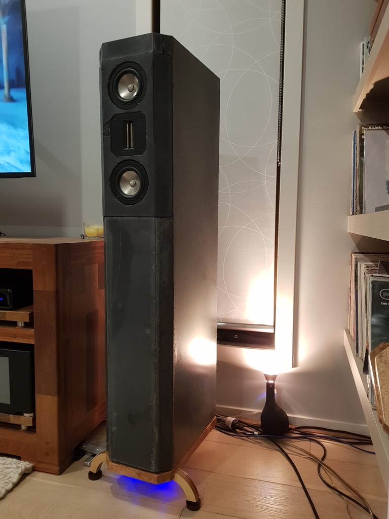

            • 2360
            Die Füße im dritten Bild hätte ich mich bei dem Gewicht nicht getraut; sind die stabileren in den anderen Bildern später aufgrund gewisser Erfahrungen entstanden !
                Das war der Grund fuer die Aenderung. Reine Vorsicht..Gewicht is ca. 85 KG. Ohne Lautsprecher.

                  Gute Frage.. ich habe lange darueber nachgedacht und mich dafuer entschieden MDF Rahmen vor dem Giessen einzukleben.
                  Duebeln bei der Wandstaerke war mir zu Risikoreich

                    I have made some countertops and table tops out of concrete. Great material..This was my first GFRX project due to the wall thickeness.
                    Easy to work with, but have learned a lot while pouring these speakers.
                    I still have a pair of VOX 200 MTI which I will next. After my VOX 253 center speaker.
