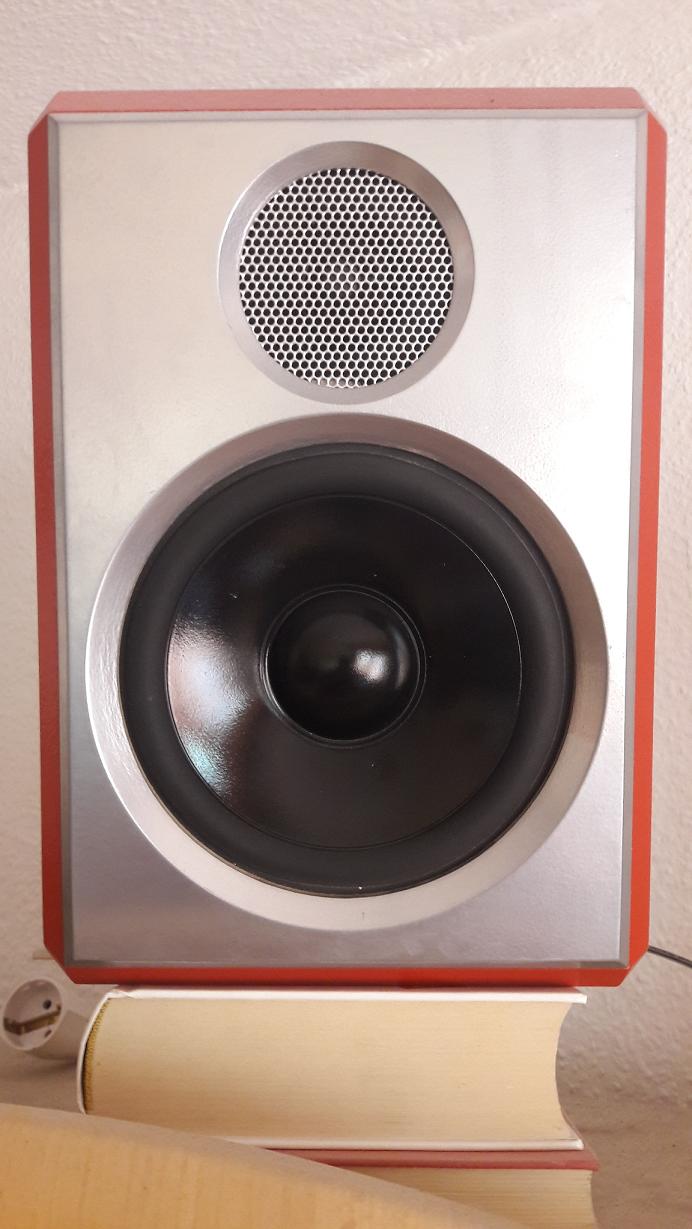

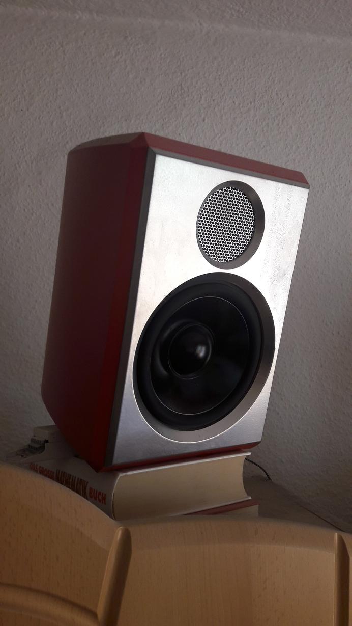

          dieser Plastikring lässt sich einfach mit einem kleinen Schraubenzieher abhebeln, dann kann der Ausschnitt auf 14,4cm, in meinem Fall hier, verkleinert werden. Es bleiben dann noch auf jeder Seite 2mm bis zur Sicke frei. Die Front entsprechend gefräst, einen Ring stehen lassen wo eigentlich dieser Plastikring ist, dann kommt die Front bis zur Sicke runter und schließt wieder schön ab ohne einen Schlitz zwischen Sicke und Front entstehen zu lassen.
