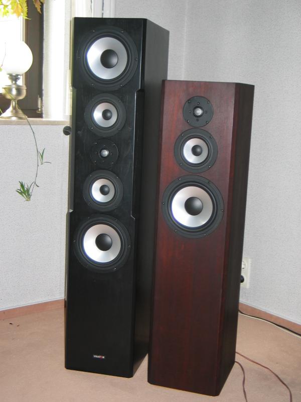

            • 28844
            Rechts: Clou Hartwachsöl auf Buch mit Mahagonie + Nussbaum dunkel gebeizt:

                Also meine Erfahrung ist die, dass reines Wachs deutlich schwächer anfeuert, es bleibt eher blass.
                Aber auch Hartwachsöl alleine feuert nur an, bringt also die natürlichen Farbtöne des Holzes zum Leuchten. Willst Du einen dunkleren Braunton, kommst Du um ein vorheriges Beizen nicht herum - siehe Walwals Foto.

                          • 1969
                          Das funktioniert auch gut. Ich hab' meine Studio 1-Frontplatte schwarz gebeizt und dann mit Clou Hartwachsöl gebeizt => ergibt eine schöne mattschwarze Farbe.
                          Beispiel (nicht auf den AL130 mit Loch schauen):
                          http://www.visaton.de/vb/attachment....9&d=1395133450
