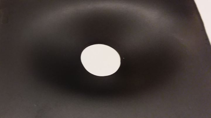

    Dass ovale WG einige Vorteile haben (stärkere vertikale Bündelung, geringerer Abstand zum Mitteltöner) sollte bekannt sein.
    Aber die Fertigung erfordert 3D-Druck oder CNC-Fräse. Alternativ kann man Acrylglas nehmen, fertigt eine ovale Auflageform und passendes Oberteil aus Holz, erwärmt Acrylglas im Backofen 10 min bei 170 Grad, legt es auf die Form auf, deckt es mit dem Oberteil ab und presst einen passenden Stempel auf die Wunschtiefe ein. abkülen lassen, entnehmen und die Öffnung für den HT von der Unterseite abschleifen und:
    So sah der erste Prototyp aus (matt lackiert) und ohne Feinabeiten am Ausschnitt.
    Wer sich da mal erproben will.....
    Ob die Kontur optimal ist, muss eine Messung zeigen, aber zumindest ist Form "harmonisch".

      Naja, Aufbau besteht nur aus Einzelteilen.
      Aber du vermutest richtig, ovale Grund-und Deckplatte, dazwischen das labberige, heiße Acrylglas. Spannen alles Teile ist sinnvoll, sonst wellt sich der Rand. Da habe ich darauf verzichtet beim Prottyp. Auf dem Acrylglas mit Edding vor dem Erwärmen alle Positionen markieren.
      Runden Holzstempel von Hand eindrücken, Tiefe durch Anschlag vorgeben, halten oder fixieren, erkalten lassen.
      Der "Hornmund" wird flach mit dickem Stempel und geringer Eindrücktiefe, steil mit dünnerem Stempel und mehr Eindrücktiefe, die später abgeschnitten wird.
      Profis könnten so ganze Acrylglasfronten fertigen...als Laie muss man eperimentieren, wie die gewünschte Kontur erreicht wird. Ganz einfach ist es aber, die Tiefe zu variieren und dann mal 5 Prototypen zu messen.
      Ob man dann die "Serie" so fertigt, oder die optimale Form kopiert mit Fräse, ist Geschmacksache.

          Das hast du falsch verstanden, ich mache keine Messung. Es sollte nur eine Anregung sein. Bedarf habe ich dafür nicht.
          Inzwischen habe ich mal eines mit rechteckiger Grundfläche gefertigt, das ovale ist optisch gefälliger.
          Wenn man das exakt und reproduzierbar bauen will, sollte eine Form gebaut werden, auf die das Acrylglas gedrückt wird.

                Ganz einfach: Das WG auf der Rückseite plan schleifen, den HT einpassen und mit Silikon fixieren.
