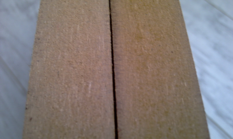

    War schon öfter Thema, ob die Qualität von MDF abgenommen hat.
    Die letzten Jahre habe ich MDF beim Baumarkt mit dem Biber geholt. Zuschnitt ist dort jedenfalls ok.
    In Haan gibt es einen anderen Baumarkt, da war ein Besuch beim Zuschnitt nicht zufriedenstellend. Oder ich habe einfach nur einmal Pech gehabt.
    Nun sind sie umgezogen, quasi bei Visaton um die Ecke, neues Gebäude, neue Striebel Säge mit 2 Schreinern als Bediener!
    Beim Biber kostet MDF in 19 mm 15 €. Bei dem anderen 17 €.

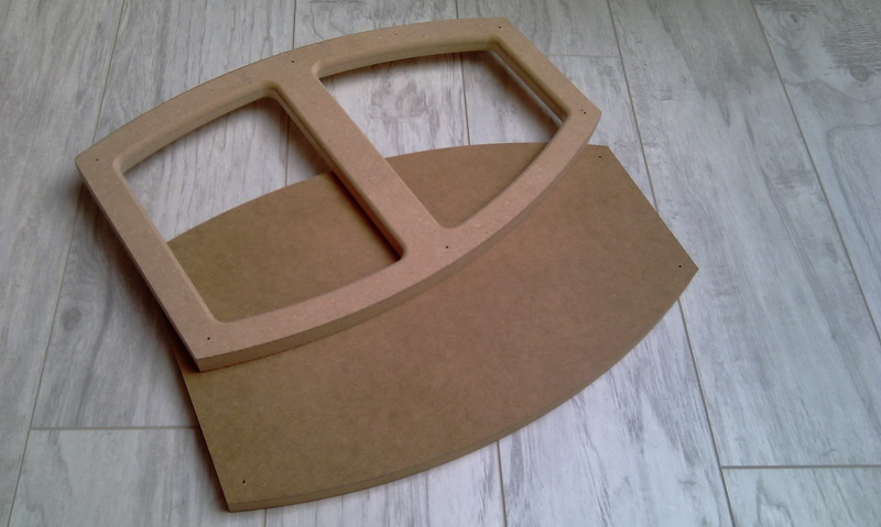

    Jetzt habe ich die Woche aber noch 2 Stück 16er Bretter gebraucht in 26 x 37 cm. Nach dem Zuschnitt bekam ich sie in die Hand gedrückt und dachte: "Die sind schwer. Und dunkler"
    Zu Hause Volumen gerechnet, gewogen und Dichte bestimmt.
    Biber: 680 gr/liter
    H....au: 743 gr/liter
    Heute gesägt und gefräst. Deutlich homogener, keine erkennbare weiche Mittellage bei 16 mm.
    Beim kopierfräsen und zweitem Durchgang so gut wie kein Abtrag im Gegensatz zu der helleren Sorte.
    Den Mehrbetrag ist das MDF jedenfalls wert. Die sehen mich öfter, außerdem gibt es momentan noch keine Wartezeit

    Hallo yoogie,
    Ich habe die letzten Tage MDF von t..m verarbeitet; wenn man da stirnseitige Schraubenlöcher nicht auf minus ein Zehntel vorbohrt, verdoppelt sich die Plattenanzahl schlagartig, kompletter Mist
    Meine Erfahrung beim Zuschnitt: Ist völlig unabhängig vom Baumarkt, aber zu 100% abhängig vom Bediener (am Eingang Schild "Mitarbeiter Zuschnitt auf 400€-Basis gesucht" und hinten räumen erfahrene "Säger" Regale ein ...).
      • 5972
      Hallo Klaus,
      Stirnseitige Bohrungen für Schrauben in MDF sind heikel. Ich meide die und löse es anders. Lieber einen Rahmen in die man durch die Platte schraubt, das ist stabiler. Sofern der leimgebundene Holzstaub stabil sein kann.
      Da ich noch zwei Schallwände in 19 mm brauche, werde ich mal nach dem Hersteller des MDF fragen, vielleicht verraten sie es ja.
      Mit der Zuschnittqualität durch jeweilige Bediener: volle Zustimmung, die Erfahrung durfte ich auch schon ein paar mal machen.

        das es mit dem "Säger" steht und fällt wie genau es wird ist hier im H......h auch so. Ich könnte mal einen Rest wiegen und auf den Liter umrechnen, je schwerer desto hochwertiger kann man also sagen?
        Laut Website hat das 18mm MDF nur 650gr/Liter und kostet 11€ pro m²
        Gruß Nils

            Ist hier auch so, im Hagebau bestes, festes MDF, beim Konkurrenten zerbröselt es in der Hand.
              • 1367
              Hier in Österreich kostet im BM der m2 ca 12€ inkl. Zuschnitt und Verschnitt.
              Bei der Schnittqualität kommt es meist am Bediener an (Wartungsinterwalle,...), bei der Plattenqualität hab ich die Erfahrung gemacht, das die dunkler(roteren) die weicheren sind, Kommt sicher auch stark auf das Bindemittel drauf an.
              lg
                • 2333
                mir hat mal ein holzhändler des Vertrauens gesagt, dass die Farbe auch vom Holz abhängt. wenn viel Fichte oder so dabei ist, sind die Platten natürlich heller.
