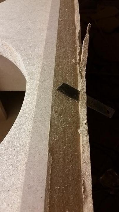

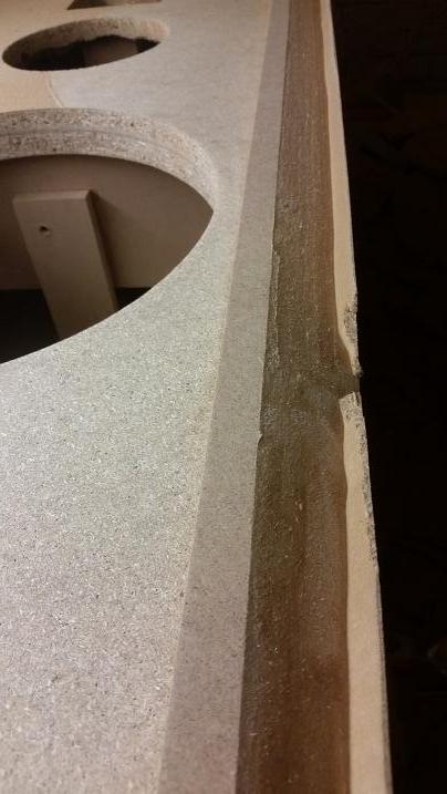

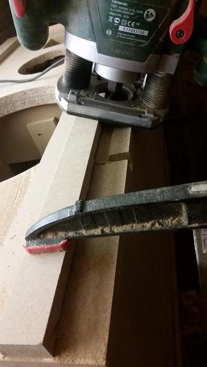

    Stehe aktuell vor dem Problem eine breitere Fase an Gehäusen anbringen zu wollen. Die Mr. Woofa Fräsmethode ist mir bekannt, aber relativ zeitaufwändig. Nun habe ich mehrmals gelesen das es Leute einfach mit der Handkreissäge gemacht haben, wenn ich allerdings die Säge mit 45grad Einstellung auf die Box lege zum sägen, steht das Blatt in die falsche Richtung, heist wollte ich so sägen würde nur etwa 1/4 der Führungsfläche der Säge auf der Kante der Box liegen und der Grosteil davon hängt in der luft, eine stabile Führung nicht möglich ohne verwackeln. Halte ich die Säge so das der Großteil der Führungsfläche aufliegt würde ich einfach einen Schlitz in die Front sägen. Wie haben das die Leute gemacht die das angeblich gemacht haben sollen. Bilder davon fand ich bei keinem dieser Berichte. Oder bin ich einfach zu blöd?

        5cm in dem Fall. Habe es heute mit der Mr Woofa Methode gemacht. Was für eine Lösung hättest du denn?

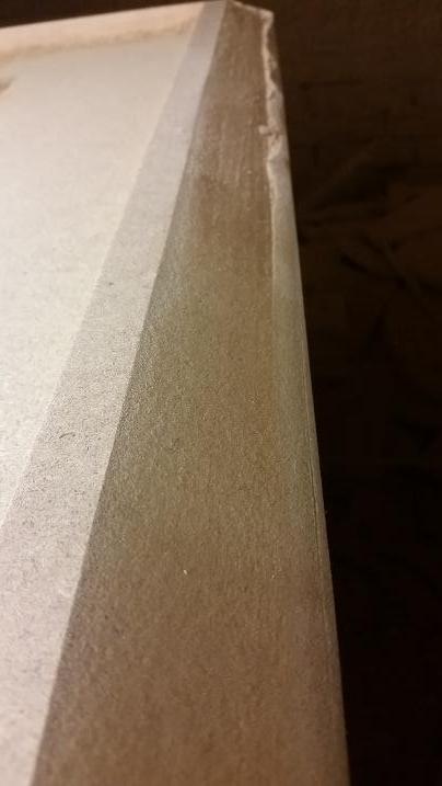

                        Wenn du eine gute, stabile Säge hast und feinmotorisch gut veranlagt, geht das bestimmt. Meine billige Säge hat eine nicht mal gerade Grundplatte, billiges leicht verzogenes Blech und meine Motorik geht eher in Richtung Hacke. Zwecks der Genauigkeit, die ist nicht mal zu bemängeln hier, die Kleinigkeiten hat der Exzenterschleifer sehr gut beseitigt. Hat besser funktioniert als gedacht, würde es wieder so machen, solange keine ordentliche Handkreissäge vorhanden ist.

                        Oje, da ist die eine Leiste hier einfacher mit 2 Zwingen anzubringen. Pro Fase habe ich ca. komplett 25min. gebraucht, mit scharfem Fräser der das MDF fräst und nicht schräddert wäre es sicher viel schneller gegangen.
