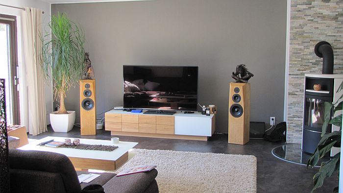

          Sind die lackierten Gehäuse aus Buche?
          Das Gehäuse ist ein Petite Orgue Sub, der neben dem TV-Schrank auf dem Boden steht, da reicht mir matt.

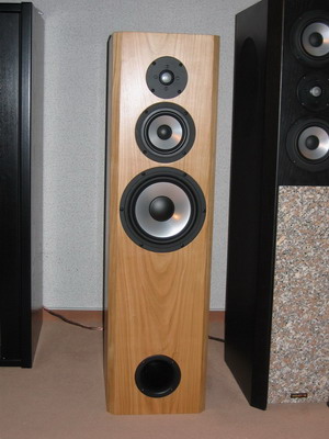

            Die Bijou ist Buche furniert, die Katjas sind Buche, gebeizt, die Classic ist Kirschbaum natur.
