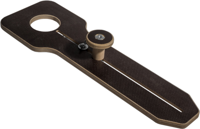

                    Kann mir mal wer bitte auf die Sprünge helfen, wozu diese Fräsenhalterung dient?
                    https://ch.makitamedia.com/images/1_...RT0700CX2J.jpg
                    Bisher habe ich Kreise und Parallelschnitte mit dem links neben der Fräse abgebildeten Teil gemacht (ein Zirkel/Parallel-Anschlag ist dabei, den man einfach mit einer SChraube befestigen kann)
                    Welchen konkreten Vorteil bringt nun die aufwendige Halterung, die links vom Koffer abgebildet ist? Nur den, dass man die Bohrtiefe einfacher in drei Stufen nachstellen kann?
                    Man müßte sich dazu, um Kreise zu schneiden, noch so was basteln oder besorgen (den begelegten Zirkel/Parallelanschlag kann man nicht befestigen: https://www.amazon.de/Fr%C3%A4szirke...6333906&sr=8-5

                      Diese Maschine habe ich nicht, aber das sieht ja aus wie eine normale Säulenführung mit Höhenfeinverstellung (Skala oben an der Schraube). Zum genauen einstellen der Tiefe beim fräsen sollte die auch im Vorteil sein.
                      Spätestens wenn Du viele Löcher winklig mit der Oberfräse bohren wolltest, würdest Du Dich ganz sicher über diese Säulenführung freuen.
                        • 28344
                        #56
                        Fräszirkel kann man selbst bauen oder hier kaufen:
                        https://www.lautsprechershop.de/hifi/fraeszirkel.htm
