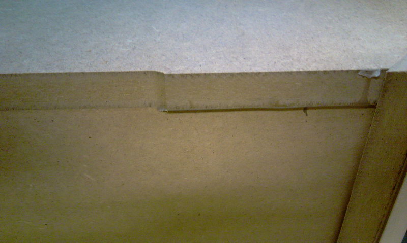

            Der wichtigste ist der Bündigfräser! Der schafft dir den Ärger mit dem ungenauen Baumarkt-Zuschnitt vom Hals (oder sägst du selbst?) ...
            Chassiseinfräsungen besser mit 16er - sonst musst du oft zwei Kreise ziehen.

              Du meinst dass man mit dem Bündigfräser die Plattenbreite identisch fräst?
                • 5964
                Damit kannst Du einen Überstand bündig fräsen.
                Wie Klaus schon schrieb, verlieren damit manche Zuschnitte vom Baumarkt den Schrecken.
                Seit ich den 19 x 30 mm Fräser mit Wechselklingen habe, geht vieles einfacher. Mit so einem langen Bündigfräser kann man natürlich auch Konturen kopierfräsen

                  Zur Erklärung, der Fräser hat am unteren Ende ein freilaufendes Rad mit exakt dem gleichen Durchmesser wie der Fräser. Du führst den Fräser einfach die Kante entlang und das Rad läüft auf der Fläche. Damit wird exakt der bewußt eingeplante Überstand abgenommen. Wenn ich z.B. eine Front 200x300 mm habe, lasse ich 203x303 zuschneiden, baue mit Überstand und fräse bündig.
                  Für uns Lautsprecherbauer sollte der Bündigfräser mindestens 25mm lang sein, dann geht damit auch 22er MDF.
