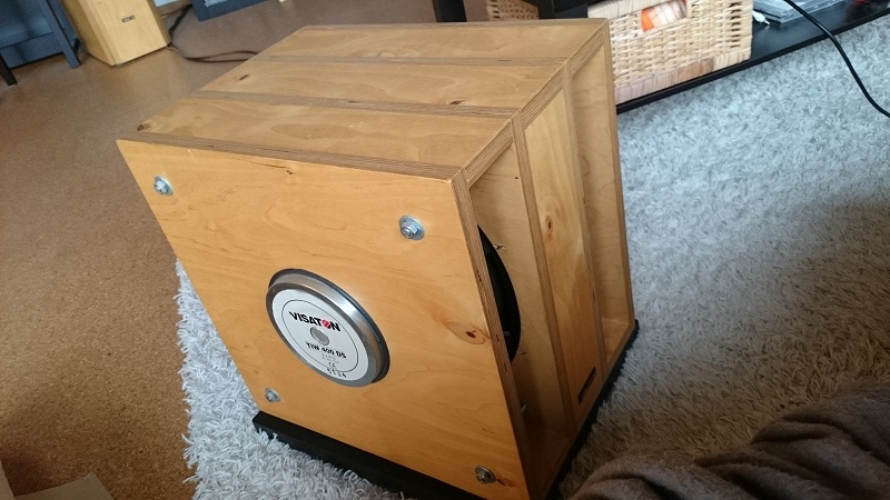

                Ich habe es mit Natural Hartöl gemacht, wird auch gut. http://natural-farben.de/images/prod...images/1_0.jpg
                Die Kanten, die ja wie verrückt saugen, zusätzlich mit Wachs, damit sie denselben Glanz bekommen.

                  Osmo TopOil high solid farblos
                  das habe ich für meine Twentyfive auch genommen in Seidenmatt.
                  Wann dir die Oberflächenbeschaffenheit zusagt, entscheidest du. Bei mir sind es teilweise bis zu 15 Schichten die dünn eingerieben werden , die denn aber auch aussehen wie eine Seite vom hochglanz Magazin von der Anfassbarkeit der Oberfläche.

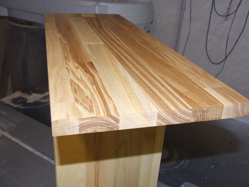

                      Kann dir das Rustins Danish Oil empfehlen. Wird auch im Video gezeigt.
                      https://www.youtube.com/watch?v=duIV9Oe1mDQ
                      Zuletzt geändert von andy.b; 02.12.2016, 21:30. Grund: Tippfehler
                      • andy.b
                        • 27.12.2012
                        • 21
                        Hab ein Bild von dem Öl. Das Holz ist Esche.
