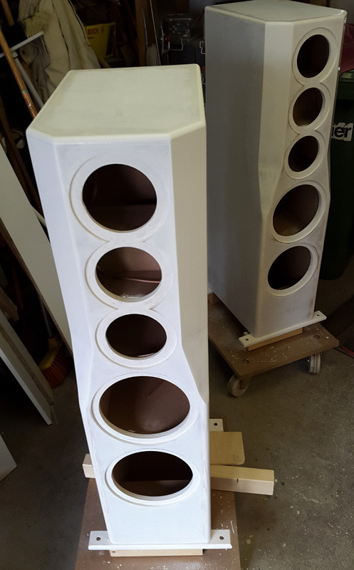

Auslaufende Fase am LS-Gehäuse

                    Gespachtelt, grundiert und geschliffen.

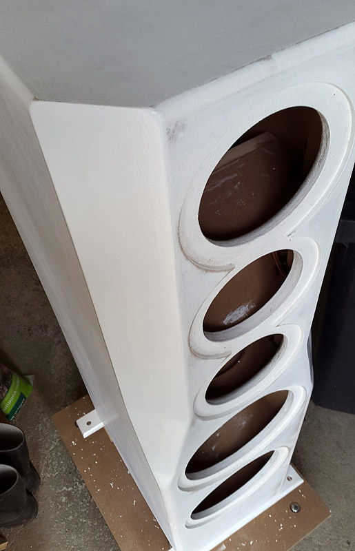

                      Cool!
                      Du hast alle Kanten des Deckels abgerundet, bis auf die Fase der SW. Für mich persönlich ein Stilbruch. Ich finde es optisch ansprechender, wenn du auch Kante der Fase am Deckel abrunden würdest. Aber das ist meine persönliche Meinung
                        • 5855
                        Hallo Rainer,
                        Ich möchte wirklich nicht rummäkeln, weil mir das Projekt gefällt.
                        Aber mit einem Radienfräser hättest Du auch an der breiten Fase den Radius anfräsen können. Wenn Du möchtest bringe ich mal meine Fräserkiste mit, dann wirst Du möglicherweise nicht mehr mit Viertelstäben arbeiten.
                        Deine Fräse hat ja eine 8 mm Spannzange.

                            Moderne Kunst lebt von Stilbrüchen
                            Vielleicht fräse ich die Kante noch.
                            @yoogie
                            Danke für dein Angebot. So eine Fräserkiste habe ich auch. Mit einem Radiusfräser habe ich den Deckel verrundet.
                            Gruß Rainer

                              Ich habe mich gebeugt und den Deckel an der Fase ebenfalls abgerundet Sieht in der Tat besser aus !
