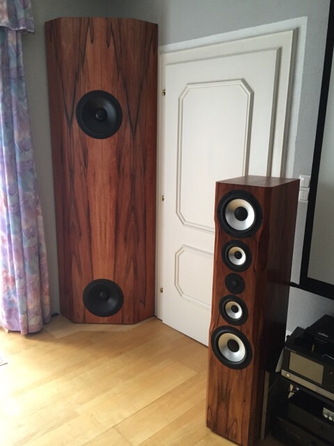

                  • outbid
                    • 11.09.2008
                    • 296
                    Da ich Furniere und nicht Lackiere, brauche ich nicht Spachteln
                    Echtholzfurnier sieht einfach Hochwertiger aus als Lackieren meiner Meinung.
                    Sieht auch Natürlicher aus als Hochglanzlack wie es viele Machen.
                    Klar kann man es auch ohne Dübel machen, schaden tuts aber nicht in meinem fall.
                    Wenn man das Bild sieht, merkt man garnicht das da viele Dübel drin sind
                    Mit freundlichen Grüßen
