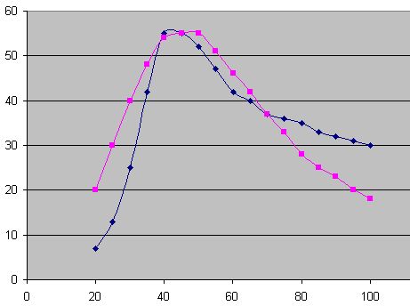

    ich habe 2 w170s 4Ohm und 2 Verstärkermodule aus einem Canton as5 rumzuliegen, da dachte ich mir bau ich mal 2 subs zusammen aber irgendwie ist dies gründlich in die Hose gegangen.
    Habe ein Bassreflex gehäuse gebaut mit ca 47l (Aussenmaß 65x65x15cm Bassreflexrohr 8,5x 15cm)der sub dröhnt nur und hat keine schöne wiedergabe :-(.
    Das gehäuse wurde so flach gewählt da die Subs nur zwischen der Wand und dem Sofa platziert werden können.
    Wäre einer bereit mir das Volumen richtig zu berechnen oder ein Bauvorschlag zu senden es ist dabei egal ob Bandpass oder Bassreflex es darf nur nicht breiter als 18,5cm sein genauso breit wie der W170s, je flacher desto besser wenn man den Ls an der Seite verbauen kann geht es ja auch flacher.
    Ich bedanke mich schonmal und hoffe das ich alle nötigen Angaben gemacht habe.

      1. Deine Abstimmung mit 34 Hz ist zu hoch, das ergibt eine 5 dB Überhöhung bei 45 Hz. Rohr länger machen!
      2. Die Canton-Module (die ich kenne), taugen wenig, da sie bei 45 Hz anheben.
      3. Und da ist noch dein Raum, bei dem du die Moden mit dem Wandanbau wunderbar anregst. Mit Pech ist das dort, wo schon die beiden anderen Punkte zutreffen.
      Ein parametrischer EQ hilft.

        also den Bauvorschlag asm w17 hab ich mir schon genauer angeschaut aber der wird, wie schon geschrieben wurde, zu gross werden.
        Der Vorschlag mit dem Rohr verlängern ist auch nicht schlecht, aber wie lang dann bräucht ich zumindest nicht neu Bauen aber ob das reicht???
        Leider kenn ich mich mit diesen Parametern mal so garnicht aus, so wie ich die Grafik versteh bzw. was du meinst wäre ein Kleineres Gehäuse um nicht so tief spielen zu lassen?

            • 28814
            Teste mal 25 oder 30 cm. Ob es reicht, weiß ich nicht.
            Die Grafik zeigt nur den Frequenzgang des Submoduls, das ungeeignet ist.
