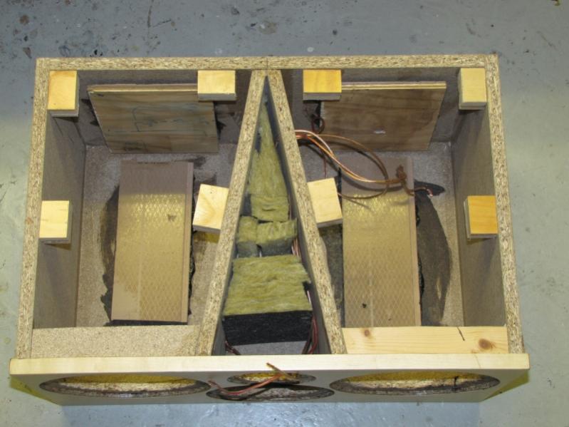

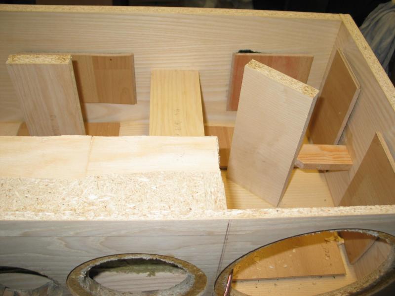

    Die Deckschicht muss nur steif sein, damit das Bit Scherenergie erzeugt - Wärme.
    Ich habe schon Fliesen,Sperrholz und HDF verwendet - geht alles. Unterscheidet sich nur im Volumen und Gewicht.
      • 15.02.2012
      1 15 mm Span
      2 ................+ 4 mm Bitumen
      3 .........................................+ Alufolie
      1:2 Unterschied ist deutlich (würde aber + Deckschicht aus Alu, HDF, Sperrholz oder xxx noch besser werden)
      2:3 Kein Unterschied hörbar (könnte mit dickerer Alu Schicht besser werden, 1 mm funktioniert jedenfalls)

      Ja kommt normal ja auch noch drauf. Deshalb wollen wir testen ob die 0,1mm Aluschicht auf dem Butyl ausreichen ist
      Edit: Jürgen war wieder schneller

        Cool dann wären die Laminatreste in der Garage ideal.
          • 28347
          Ja. Das habe ich auch gemacht.
            • 12248
            Die schwingende Masse würde zumindest der Theorie nach Schallenergie in die Bitumenschicht einleiten die dort zu Wärme umgewandelt wird.
            Coole Sache, lege doch gleich eine Kupferschlange mit durch und führe die Wärme mittels entsprechender Flüßigkeit nach aussen ab.
            Nennt sich, glaube ich, Wärmerückgewinnung.
