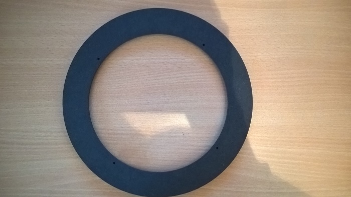

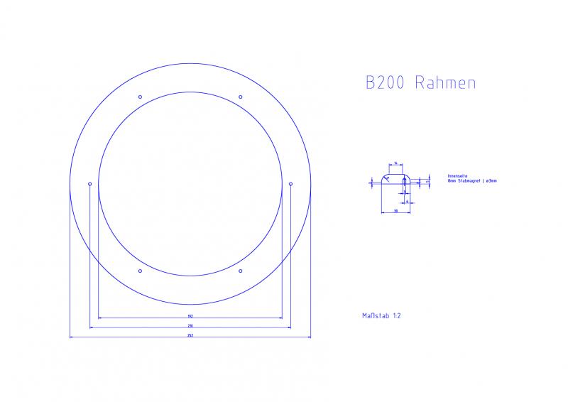

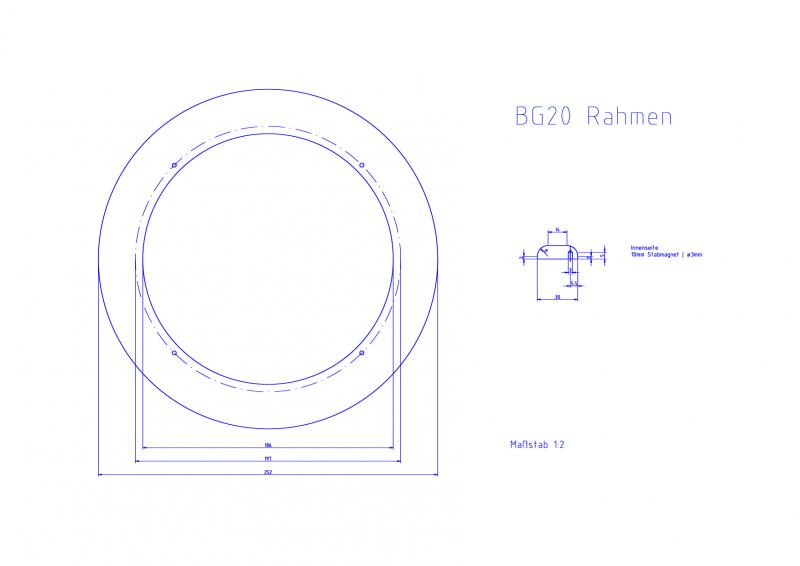

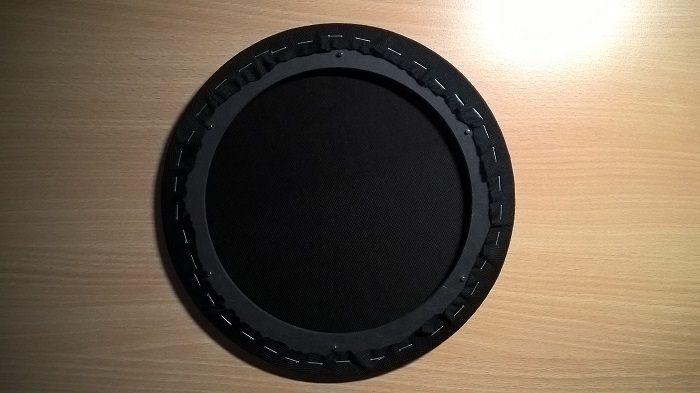

    Die Lautsprecher Abdeckungen sind im Grunde genommen ein Ring um den ich gut Schalldurchlässigen Stoff bespanne. Diesen Ring befestigt man mittels Magnete an den Lautsprecherbefestigungsschrauben, der einzelnen Lautsprecher. Die vom Werk aus gelieferten Schrauben sind Magnetisch. Sie besitzen einen Zylinderkopf mit innenseitigen Sechskant (5x30mm). In die Schrauben vom BG20 passen 3mm vom Durchmesser Stabmagnete, ebenso in die Schrauben vom B200. Auf der Rückseite der Ringe werden die zugehörigen Löcher für die Stabmagnete gebohrt. Die Magnete halten beim genauen einhalten der Maße auch so, man kann die Magnete aber auch Kleben.

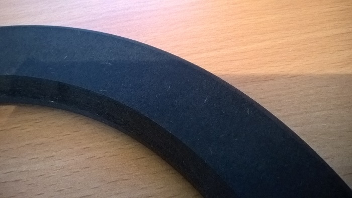

    Die Ringe bestehen aus unbehandelten 10mm dicken und schwarz durchgefärbten MDF.
    Den Stoff habe ich von VISATON bestellt, jedoch kann man auch mal im Stoffladen nachfragen, das wäre sicher eine Preisgünstigere Alternative. Den Stoff habe selbst zugeschnitten (50x50cm pro Ring)und auf der Rückseite fest getackert, die Reste abgeschnitten und die Tackernadeln mit einem Hammer in das MDF gesenkt. Wenn ich sie nochmal bauen würde, würde ich auf der Rückseite eine extra Rille für die Tackernadeln fräsen lassen, damit es sauberer aussieht und sich leichter befestigen lässt.
    Die Ringe habe ich beim Tischler fräsen lassen mit einer CNC-Fräse.
    Auf der Rückseite der Ringe wurden so viele Löcher gefräst, wie der Lautsprecher an dem der Ring hängt, später hat. Die Anordnungen der Passungen sind identisch zu den Befestigungsschrauben der Lautsprecher, damit die Stabmagnete in alle Schrauben gleiten.
    Sprich:
    BG20 hat 4 Schrauben -> 4 Bohrungen auf der Rückseite des Ringes
    B200 hat 6 Schrauben -> 6 Bohrungen auf der Rückseite des Ringes
    Ich habe beim Planen darauf geachtet das der Innenring bewusst größer als die Membran und Sicke ist, um eine Bündelung vom Schall zu verhindern. Die Phase der Innenseite ist glatt um die Bündelung weiter vorzubeugen. Außen kann die Phase frei gewählt werden, ich würde aber zu einer eher Rundenphase tendieren, denn das schont den Bespannstoff. Zusätzlich können scharfe Kanten schnell brechen.
    Bei der Magnetlänge bin ich mir nicht so sicher, denn das befestigen funktioniert und hält, ist aber nur nach etwas übung leichter, jedoch ist es nicht Komfortabel. Man könnte längere bestellen da hab ich noch keine Erfahrung. Mit 8mm und 10mm liegt der Ring plan auf der Oberfläche auf und lässt somit auch kein Staub durch.

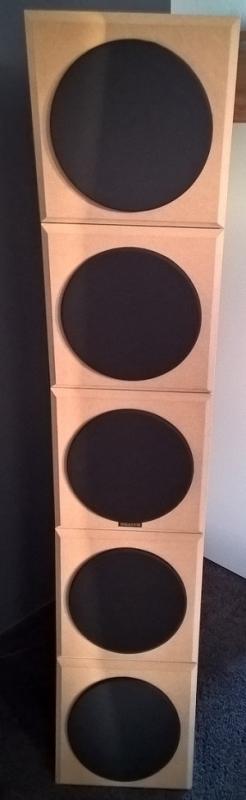

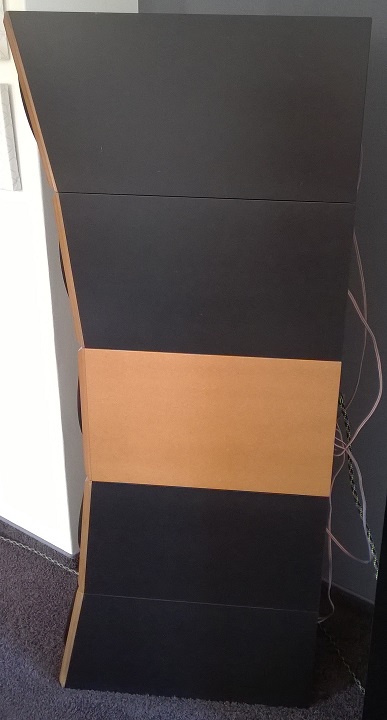

    Gibts auch bilder von der gesamten box?
    • Käse
      • 24.01.2015
      • 4
      Hallo squeeze,
      hier ist ein Bild mit Lautsprecher und Abdeckungen. Leider kann ich weitere Bilder erst in ein paar Wochen liefern, da ich sie auseinander gebaut habe um sie mit Klarlack zu lackieren.
        • 5885
        Das sieht besser aus, als ich es mir vorgestellt habe.
        Glückwunsch.
        Auch zum Lautsprecher.
        Übrigens, Willkommen im Forum

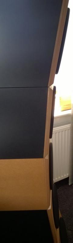

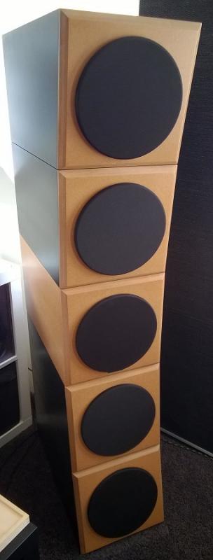

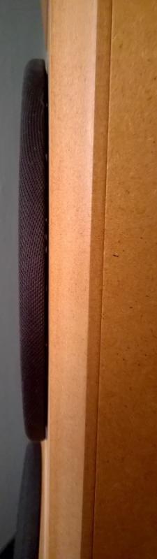

            Nach langer Zeit bin ich endlich dazu gekommen die Lautsprecher abzufotografieren, um besser zu zeigen, wie sie mit den Abdeckungen aussehen.
            Mittlerweile habe ich sie mit Klarlack überzogen, daher sehen sie anders aus.
