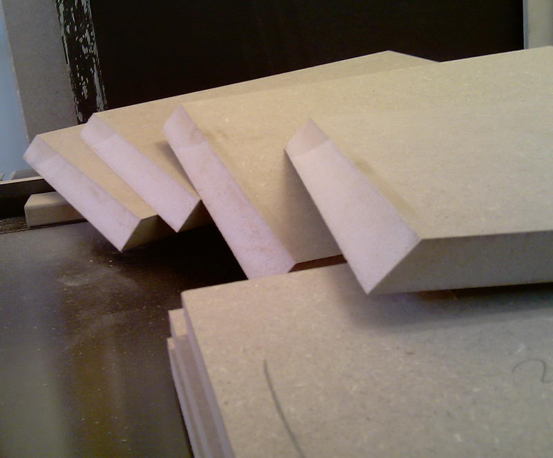

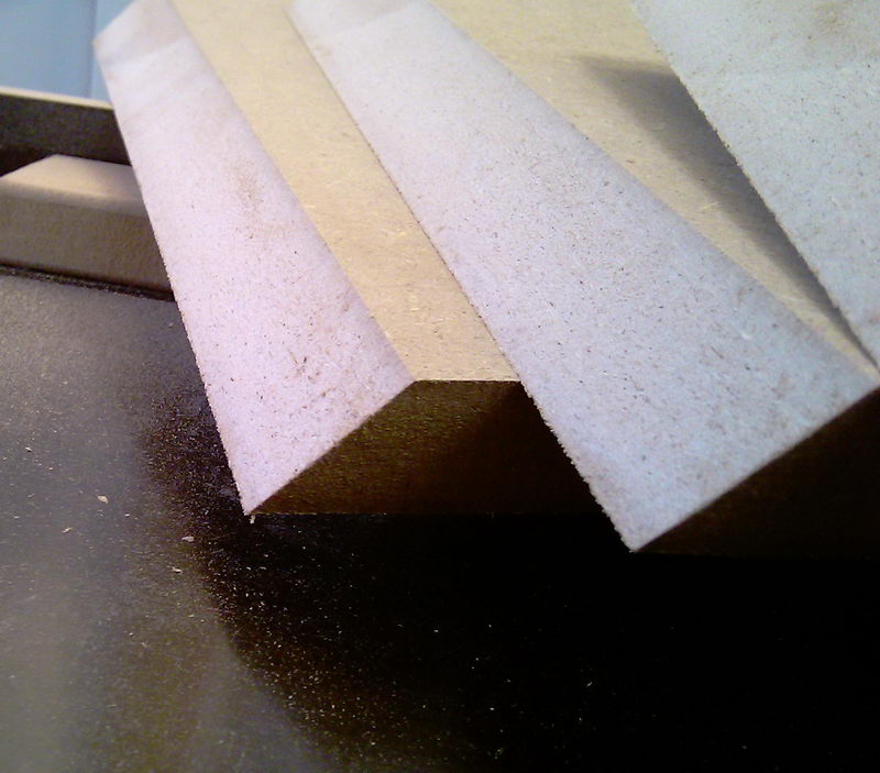

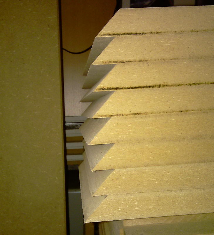

      Morgen,
      Die We-Ha Methode geht gut. Nur das einstellen mit einer untergeschnallten HKS ist alles andere als mal eben gemacht und dauert. Daher mache ich das eher selten.
      Und wichtig ist ein "Nachschiebestück", damit die Kante weiter sauber geführt wird. In dem Fall das schmale Stück mit den Radien an der Kante.
      Der Muster Rahmen für die Rückwandhalterung ist schon eingesägt, aber noch nicht ausgefräst.
