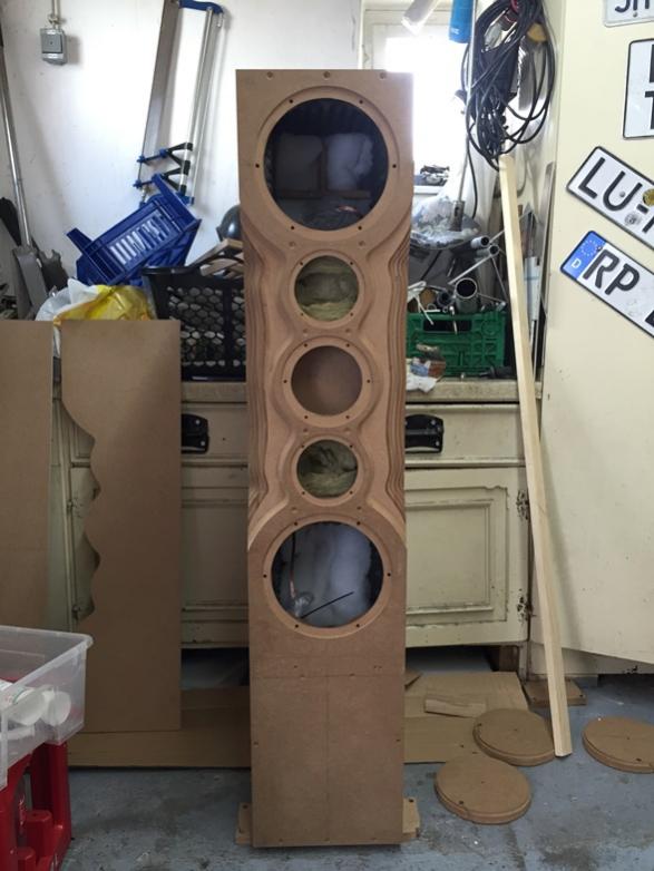

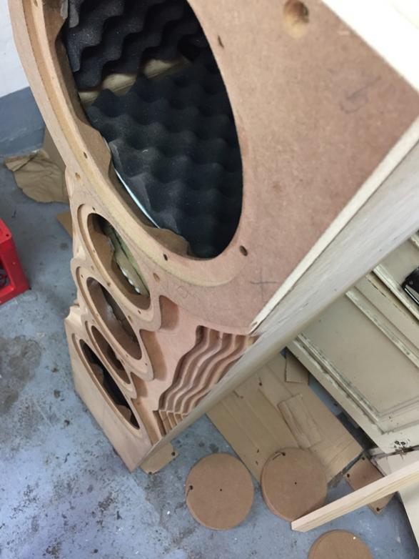

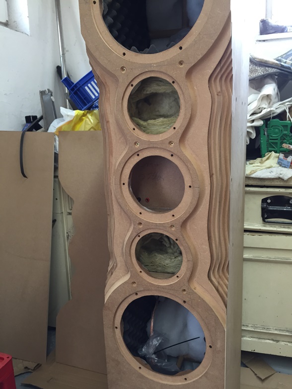

              Concorde mal etwas anders
              Ich habe mich letztendlich doch für eine ganz andere Fase entschieden. Wenn noch "improvisiert" werden musste dann richtig. Etwas mehr Arbeit aber dafür auch ganz ansehnlich
              Alles fürs Ohr
                Und das spachtelst Du jetzt alles noch eben?
                Weil sonst könnte es sein, dass Dein Frequenzgang auch ein paar Wellen schlägt...
                So Kanten und Absätze, auch noch über größere Bereiche äquidistant zu den Treibern, das wäre nicht so das Gelbe vom Ei, auch wenn´s interessant aussieht

                  Wieso, die Abmessungen der Stufen sind klein genug gegenüber den Wellenlängen (3cm bei 10 kHz), als dass da viel passieren kann.

                    Das ist die Frage. Ursprünglich wollte ich es spachteln. Aber es gefällt mir jetzt so gut, dass ich es so lassen möchte. Die Stufen sind 8mm breit. Nun ja viele Kanten an denen der Schall gebrochen wird sind doch günstiger als eine große Fläche die reflektiert

                              Zu den Beiträgen 9-15 von mir ein klares "veto". Wie zxlimited schon schrieb:
                              Solche zentrischen Stufen sollte man vermeiden, denn der Effekt ist deutlich:
                              Rot= HT in der Schallwand versenkt
                              Blau= HT steht 4 mm über
                              http://www.troelsgravesen.dk/measurements.htm
                              "So what does all this mean?
                              Never, ever surface mount a 4" flange tweeter...."
                              http://www.zaphaudio.com/mtg-surface.html
                              Eine Stufe von 8 mm verbiegt den F-Gang noch stärker, der gestörte Frequenzbereich wird etwas tiefer sein. ICH kann nur davor warnen, die Fase deutlich anders zu machen als im Bauvorschlag, nicht umsonst wurde die Fase damals optimiert.
                              Daher mein Rat: Weg mit der ersten Stufe, die stört garantiert, zuspachten bis zur 2. Stufe. Mir sagen diese Terassen optisch nicht zu, aber es sind nicht meine LS.
