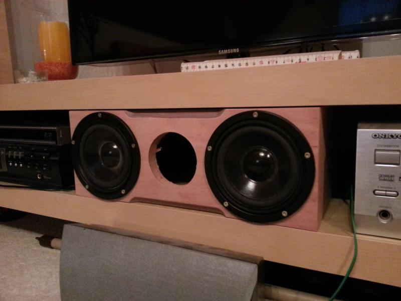

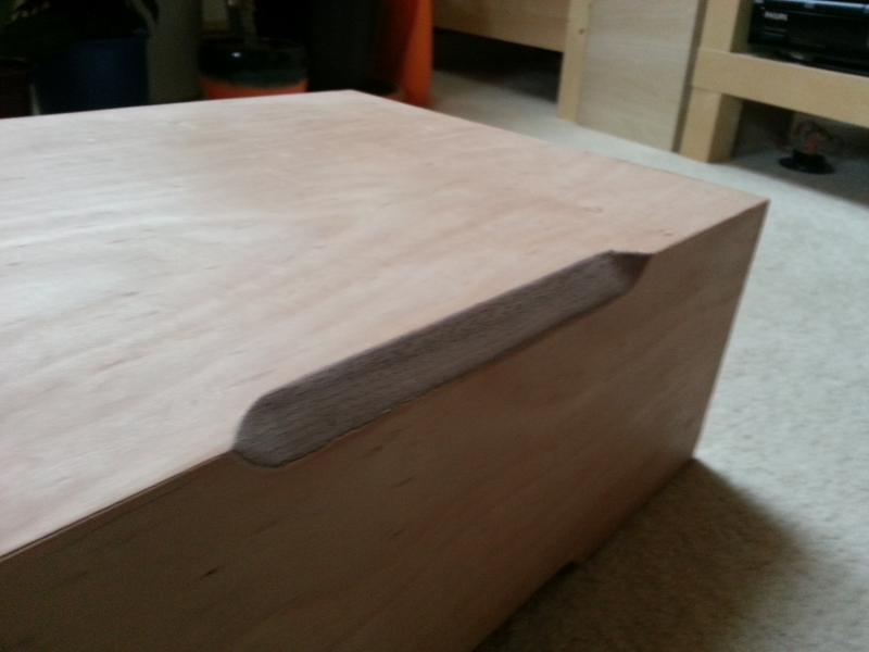

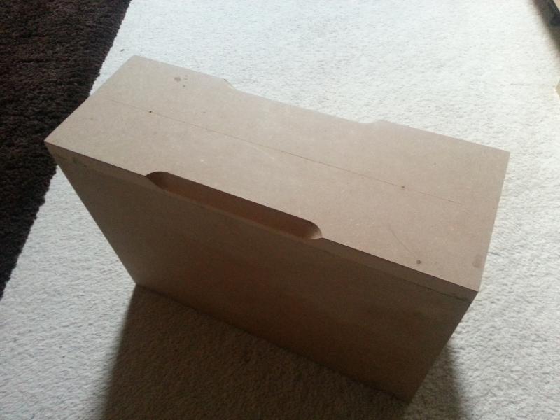

    Hallo Forianer,

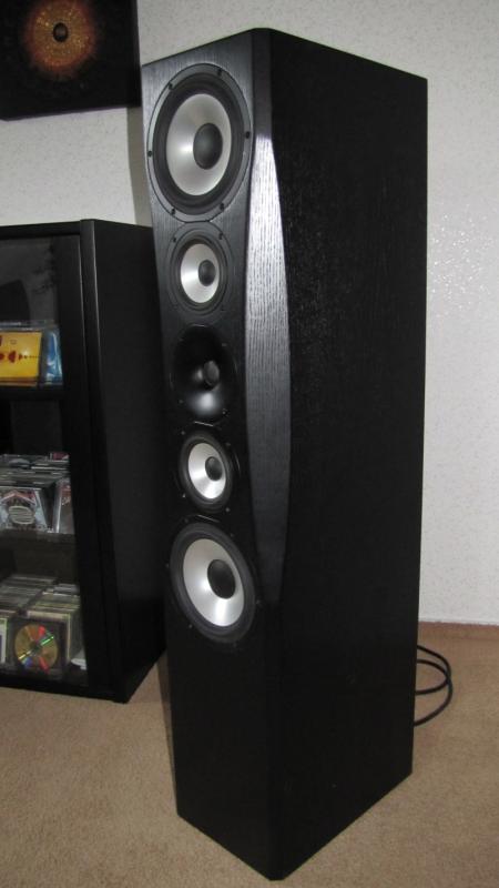

    Um den Hochtöner ist mein Center ähnlich der Concord tailliert. Wie bekomme ich diese Einbuchtung ordentlich furniert? Hilft die Bügeleisenmethode?
    Beste Grüße,
    der Cpt.

      Dementsprechend alles nach dieser Anleitung furnieren?
      Meine Lautsprecher:
        • 28374

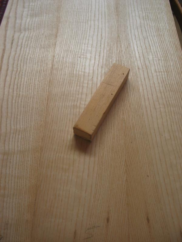

        Ja. Bei großen Flächen nach dem Abdünsten aber ein Brett oder dickes Papier auf die Fläche legen, nur etwa 2cm freilassen. Dann Furnier auflegen und Sitz prüfen, korrigieren. Dann Pappe langsam herausziehen und Furnier allmählich andrücken. Am ende mit Weichholzklotz fest anreiben.

          ... Am ende mit Weichholzklotz fest anreiben.
          Ich hab da irgendwie ganz schön Angst, dass ich das Furnier damit beschädige...
          Meine Lautsprecher:
            • 28374
            Ist unbegründet. Und eine Kontrolle, ob du alles angepresst hast, dann glänzt das Furnier leicht. Immerhin habe ich so 2 Concordes furniert.

              Hattest völlig Recht - ging sehr gut. Hab zwar den einen oder anderen Ausriss - Aber alles hinten an der Box - damit kann ich leben. Übung macht halt erst den Meister!
              Und jetzt bitte eure Meinungen!
              Meine Lautsprecher:
                • 5861
                Dir fehlt ein Hochtöner, das kann nicht klingen.
                Ne, im Ernst. Sieht schon gut aus.
                Aber es wird nichts nützen, wenn Du die Schallwand schmaler machst und dann mit dem Lowboard verbreiterst. Und Chassis würde ich immer einfräsen (liegt aber auch an meinem Werkzeug, das zur Verfügung steht)
                Aber zum Glück habe ich keine Ahnung, nix drum geben.

                  Hallo Yoogie,
                  er bleibt nicht allzu lang im Lowboard. Muss nur meine Frau davon überzeugen, den Stand für unseren Ethanolkamin ein wenig versetzen zu müssen.
                  Die Aufnahmen der Treiber sind gefräst, hab mich aber nicht getraut sie "einzuebnen", da bei dem W130 oben und unten nur ca 1mm Material stehengeblieben wäre. Und das war mir zu heiß.
                  Zum Thema HT: wenn du noch ne SC10N rumfliegen hast, sende sie mir zu, dann wäre er voll bestückt.
