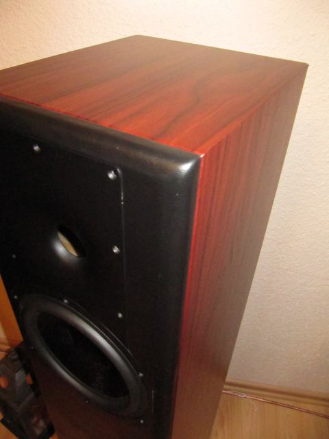

    Hallo alle zusammen! Bin neu hier...
    Möchte die Schallwand mit Kunstleder bekleben, welchen Kleber verwendet ihr dafür?
    Hab es mit Holzleim versucht - zu wenig Haftung
    2. Versuch mit Kraftkleber classic - lässt sich nicht gleichmäßig auftragen, es entstehen Hügel auf der Oberfläche
    muss jetzt das ganze Zeug wieder entfernen
    Oder doch nur die Kanten kleben?

    Besorg dir Sprühkleber für Textil (und so weiter). Gibt es im Baumarkt von Pattex, Uhu (und weitere)

      Mhh hatte das auch schon in der Hand, hab mich dann aber doch für die Dose Pattex entschieden. Soll damit doch eigentlich auch gehen. Vlt. irgendwie verdünnen. Erwärmen hab ich auch schon versucht. Ist eine übelst zähe Masse beim pinseln ...

        Das würde ich auch nicht pinseln, am besten ist den Kleber ( Pattex ) mit eine ganz feine Klebespachtel http://www.handwerker-versand.de/pro...-A2-E-TOP.html auftragen ( Beidseitig )

          so mal Zwischenbericht, den alten Kleber bekommt man nur mit Waschbenzin wieder runter...starte heute neuen versuch

            Den Kontaktkleber muss man erst ablüften lassen, sonst gast der unter Deinem Kunstleder aus und es kommt zu den Beulen. Sprühkleber ist aber sowieso besser dafür.

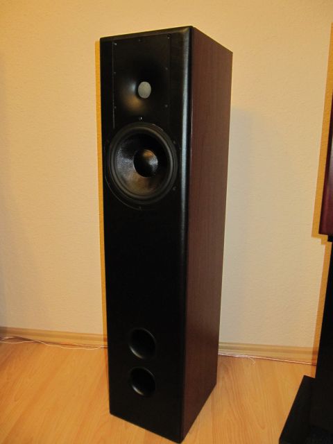

              so eine Box ist fertig bezogen . Die Fläche ist jetzt mit Holzleim geklebt und die Kanten mit Pattex. Zügiges aufspachteln verhindert die Klumpenbildung. Hab schon mal alles probeweise montiert
