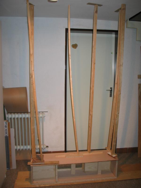

        Du kannst auch Stäbe in die Ecken leimen, das dichtet und stabilisiert. Wenn man nicht mit Zwingen arbeiten kann, Schrauben nehmen und damit die Teile (mit Leim) anziehen. Aber keine Schrauben mit duchgängigem Gewinde nehmen, vorbohren und dort aufweiten, wo Späne durch die Schrauben herausgedrückt werden. Später die Schrauben entfernen und die Lücher verdübeln/spachteln.
        Oder du baust eine Drückvorrichtung, pro Leiste bringt das so viel wie eine Schraubzwinge. Etwa 150 kg.

          Das Konstrukt sieht übrigens heiß aus. So ähnlich habe ich meine OSB Platten am Fußboden abgespannt.
          Leider hat der Vorbesitzer im Keller alle Decken mit Gipskarton verkleidet um die Rohre "unsichtbar" zu machen. Sieht gut aus, hält den Druck aber garantiert nicht aus.

                      Inzwischen bin ich ein Stück weiter. Die Verstrebungen sind eingeklebt.
                      Aktuell verklebe ich die von walwal vorgeschlagenen Leisten an den Fugen, damit die dicht werden.
                      Heute habe ich noch einmal Geld für ein paar Schraubzwingen ausgegeben. Die kommen für das Gehäuse zwar zu spät, aber das Nächste wird besser.
                      Morgen werde ich mich mal mit der Oberfräse beschäftigen und versuchen den Ausschnitt für den TIW 400 in die Schallwand zu fräsen.

                        Als Letztes musste ja noch die zweite Seitenwand verleimt werden. Nachdem walwal mir ja schon den Tipp mit der Drückvorrichtung gegeben hatte, habe ich noch einmal meine Kellerdecke untersucht und tatsächlich war direkt vor der Tür doch kein Gipskarton unter der Decke, so dass ich das Seitenteil mit den 4 Zwingen und einer Holzlatte zur Decke hin eingespannt habe.
